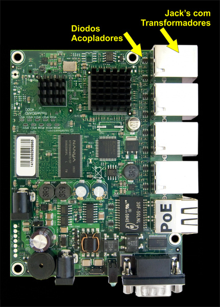

    Olha amigo...tenho uma com o mesmo problema,um amigo aqui do forum até me passou uma foto explicando oq tinha acontecido,ela queima os Diodos Acopladores,disse tbm que nao compensa mandar arruma!!!Veja foto!
Nome:	         Rb Defeito.jpg
Visualizações:	1303
Tamanho: 	153,8 KB

    Se o pepino for diodo vc tem como testar com multimetro.
    Eu pensei que fosse algo com o SO, tentaria antes de desistir acesso por console

    Esse aquecimento que vc se refere, ele chega ao ponto de queimar os dedos ou aquece até um ponto e para?
    Pois é normal o aquecimento do processador dela, mas ele não pode passar dos niveis aceitaveis, se aquecer ao ponto de não conseguir manter os dedos no dissipador, sua router já era.
    Outro ponto a ser visto, é pedir para um tecnico em eletronica medir as tensões de trabalho dela, caso estejam abaixo do normal, com certeza tem alguma coisa em curto. Normalmente os controladores das interfaces lans entram em curto, aí não compensa mexer.

    olha Diodo quando abre ou fecha praticamente impossivel a RB ficar ligada sem queimar algo mais
    aquela CI é um acoplador otico e não diodo
    e já tive rb assim umas era problemas no SO outra era na flash
