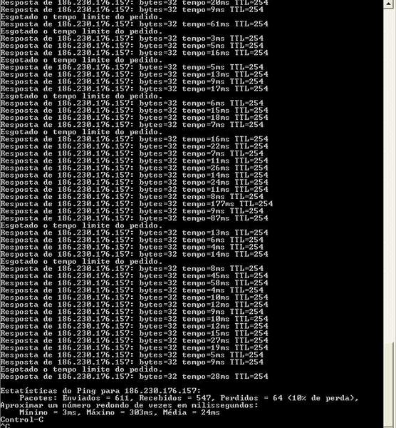

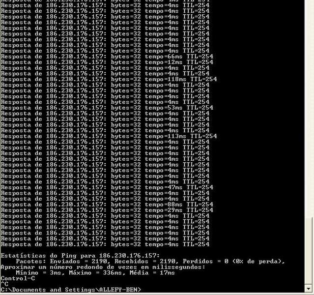

    Gente bom dia. foi intalado aqui um novo link de uma operadora 10 Mbps full duplex que chega pra mim na fibra, fiz o teste atravez do SIMET e surpresa: 10Mbps cravados com pings e jitter baixo, mas ví que estou tendo perda de alguns pacotes quando estresso o link , até ai eu acho que deve ser normal, mas, o link parado somente um pc fazendo ping para o roteador de borda da operadora eu vejo ping e 181 ms 240 ms, acho que isso não é normal !!
    Me ajudem ai com algumas dicas.

    vc ta recebendo esse link com qual equipamento??
    Padrão Re: Perda de pacote e pings altos na rede de fibra óptica
    Datacom STM-1 Multiplexer + cisco 1841

    Troca os equipamentos . ou manda reconfigurar eles. não pode em hipótese nenhuma acontecer isso. link na fibra é milisegundos, e olhe lá
    Já ví "técnicos " de operadora sem capacidade de configurar esse tipo de equipamento. portanto, pede pra alguem com mais experiência dar uma olhada nos equipamentos e se não resolver, a operador aé obrigada a troca-los sem custo.

    bom, precisa verificar a configuração da porta ethernet do datacom..
    a config da sua porta tem que ficar igual a conf da porta la do datacom da operadora..
    tive problemas parecido, quando usei mux da datacom.. a porta da operadora estava 100mb full fixo (sem auto-negociação) e a porta do meu datacom estava em AUTO, na época, 2004, tinha link de 12mb e quando chegava em 6~8mb de consumo.. dava o mesmo sintoma que voce esta tendo..
    alterei a porta do meu datacom para 100mb full... o problema resolveu na hora...

    Cara faz um teste ping em algum site pois as vezes o roteador esta sobrecarregado e demora para responder, faz um teste em outros ips e retorna para gente.
