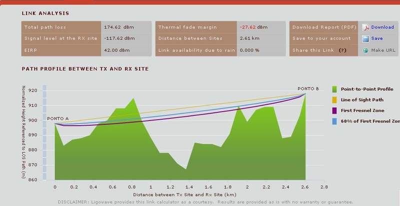

    Bom dia.
    Segue em anexo enlace calculado conforme suas coordenadas postadas.
    veja que se tiver mais altura no ponto A, fechará bem melhor.
    calculei com cartão sr9+ antenas hyperlink 15dbi 900mhz.
    Indicado que uses 30m no ponto A e 12m ponto B pra ficar 100%.

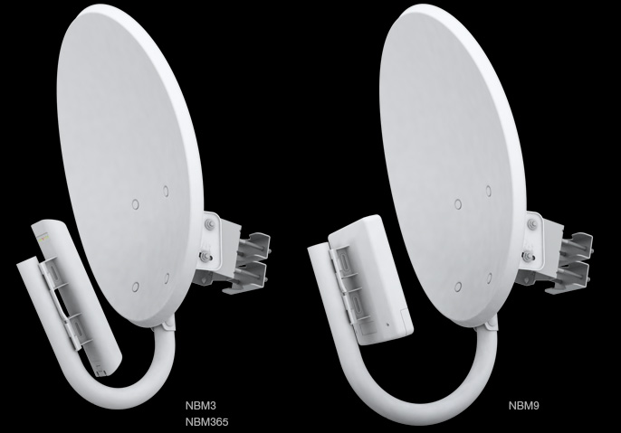

    segue abaixo uma ótima solução em 900mhz. chama-se nanobridge m900, radio + antena integrados, sem adaptações ou enjambrações... eh kit fechado.
    Eu uso e recomendo. fecha enlaces de até 15km sem visada. se quiser mais distancia, colocas uma antena externa de maior ganho e diretividade pois o radio já vem com saida sma para antena externa.

    Pode usar 900mhz mas ae usa o rocket m900, que tem mais potencia,ok. ele acopla nessa antena como uma luva. ja testei e em breve postarei os resultados.
    a antena é off-set, fica um pouco virada pra baixo, mas é fácil de alinhar.
    recomendo pela facilidade de instalação e pela qualidade de link.
