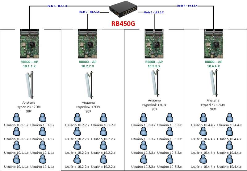

    Uso Hotspot Usuario x Senha , com Leases DHCP , e ARP IPxMAC , possuo 90 usuarios neste provedor.
    Estou atualizando meu provedor para a seguinte estrutura
Nome:	         Provedor.jpg
Visualizações:	427
Tamanho: 	54,6 KB
    Onde:
    RB450G -->PPPoE Client , DHCP Server para Rede 1,2,3,4 em (1 em cada Porta) , Hotspot ,ARP IPxMAC
    RB800 -->WPA2 PSK AES , APBRIDGE , Pretendo colocar PPPoE em cada RB800

    - A RB450G , ja esta em operação e funcionando normalmente ,
    - As RB's 800 Comprei recentemente , ainda não esta em operação
    Bom com esses equipamentos pretendo utilizar alguns processos afim de solucionar alguns itens de segurança , me beneficiar em cima do desempenho das RB's , e além de oferecer novos serviços e recursos posteriormente.

    ¿Perguntas:
    1 - Como configurar a net dentro do AP RB800 se comunicando com o RB450g?
    2 - Como poderia fazer este processo do usuario se conectar no PPPoE do RB800 e cair no hotspot do RB450G?
