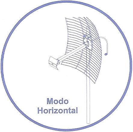

    A antena de grade esta nessa posição:Clique na imagem para uma versão maior
Nome:	         antena horizontal.jpg
Visualizações:	164
Tamanho: 	26,7 KB
ID:      	30567 horizontal, e a minha que está enviando também está na horizontal, minha antena de 12dbi é uma setorial semelhante ao nanostation 2. Tendo em vista que a antena de grade está recebendo o sinal de internet mais muito ruim. Grato pela sua ajuda...

    Bom esta polarizacao é horizontal, qual e o modelo fabricante da setorio 12 db, pode ser q as antenas tenha q ser na polarizacao vertical. ja testou para ver.

    Isto mesmo Demattos.
    A grade fica na posição vertical mas o irradiante que determina a polarização está na horizontal.
    Muitos confundem ao ver uma grade ha horizontal achando que a antena é polarização horizontal.
    Parece que no caso dele está havendo um descasamento na polarização das antenas.
    Jà que a antena está como na figura, polarizada horizontalmente, o certo é no outro rádio selecionar pol. horizontal também. Um teste que pode ser feito em 2 minutos.
