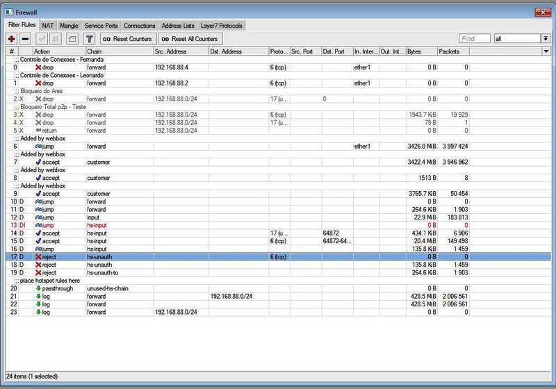

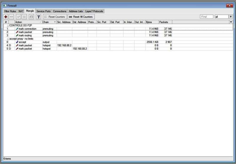

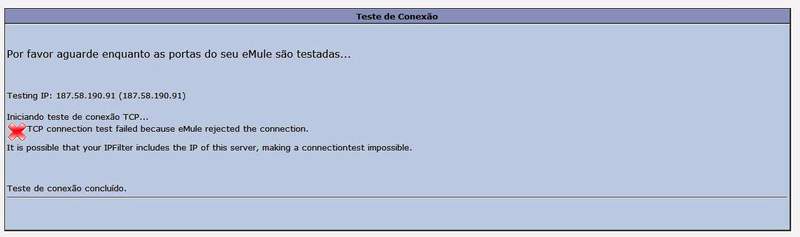

    Olá a todos, Sou novo no forum e no mk tambem. Estou usando o mk 3.30 com hotspot + webproxy + dhcp. Tenho tentado ha um tempao abrir a porta do emula e nao obtive sucesso, Preciso da ajuda de vcs pra conseguir algo que já estou achando impossivel de se fazer...kkkk
    Segue minhas screens do MK e o teste do emule
    Abraços a todos!

    Ta fazendo NAT ai ou Roteamento
    Rapaiz 3.30 muita coisa melhorou usar a versão mais nova vale apena.

    Rapaz to estudando o MK agora, são ainda meus primeiros passos de muitos que virão..rsrsrs.
    Mas to fazendo nat, o modem ta roteado mas é o mikrotik que faz todo o controle.
    Pelo menos acho que a config ta certa....kkkk
    PS.: essa versão que to usando ainda é cracked, mas depois que me acostumar e aprender a usar, pretendo comprar uma licença original de uma versão atual, por enquanto to usando na minha rede aqui mesmo pra poder aprender ainda.

    Problema deve estar no modem roteado. Será necessário fazer uma DMZ ou nat no modem ou usar em bridge para que o emule suba.

    rapaz...já fiz dmz, ja abri portas no modem, ja fiz port trigger e ainda nada.
    qual seria a regra correta para criar no mk e abrir a porta TCP: 4662 UDP: 4672 ??
    Lembrando que a mesma configuração de portas do modem eu ja usava antes e funcionava a id alta no meu emule.

    tenta primeiro colocar o modem direto no micro que esta com o emule tenta ver se esta saindo, porque esta mais parecendo os bloqueios do modem.

    Mas é isso que falei antes, antes de usar o mk, eu já usava emule com id alta neste mesmo modem, e quando conecto direto no modem funciona na hora.

    ainda acho que esta relacionado entre o modem e o seu MK, na entrada, como vc esta usando o modem, o proprio MK esta discando ou vc roteou o modem?

    Modem Roteado!
    Será que tenho que criar alguma regra no walled garden ou ip binding?
    Config do modem estou certo que não é, pois se eu conectar direto nele agora, ele funciona normalmente ao abrir a porta para o ip do meu pc.

    reseta o seu modem e coloca para o seu MK fazer a conexão.

    Modem da GVT, não trabalha em Bridge!
    Tem jeito???

    eu tenho cliente no RS, que esta configurado o modem, eu pedi para ele resetar e colocar o MK para fazer a conexão, eu acho que depende do tipo residencial e comercial, o comercial não pode resetar porque ele já esta com o IP valido na saida.
