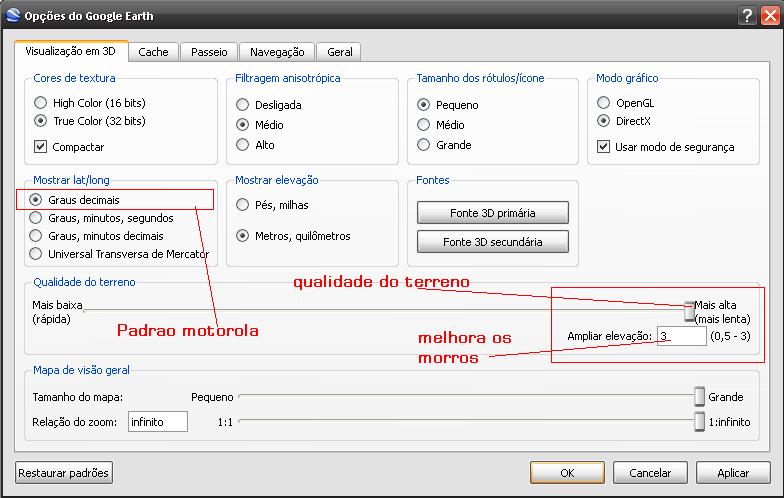

    Amigao configura o teu google earth como esta nesta imagem e passa pra gente a cordenada direitinho ok ...
Nome:	         google-config.jpg
Visualizações:	280
Tamanho: 	68,7 KB
    depois de configurar ache o ponto A e depois o ponto B vc pode fazer isso utilizando o adicionar marcador quando selecionar o ponto vc ja vai ver latitude e longitude
