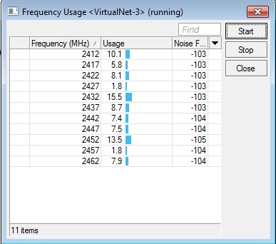

    Tá estranho aqui. Posso ativar somente duas antenas do provedor inteiro que dá na mesma, clientes com qualidade em CCQ 100% sendo disconectados a todo instante isto com sinal em -50, -60, meu uso de banda vai a 8mega de repente cai pra 1mega ou até 800k ai volta novamente pra 7-8megas. Dá uma olhada na frequency usage de um dos meus cartões:

    Mesmo que jogue na 2427 o problema persiste.
    Os outros clientes não estão sendo disconectados, mas a internet está muiiiiito lenta.

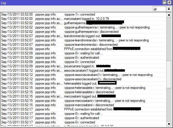

    O log da minha rb1000 é o TEMPO TODO assim:

    Observe como o cliente marcosatami loga no pppoe e logo abaixo já é disconectado, e isto acontece com todos o tempo todo. Este cliente tem sinal de -71 11Mbps/11Mbps e CCQ em 100, na torre ele fica conectado normalmente, mas na rb1000 a queda é constante, e isto com vários clientes.
    Pode me ajudar?

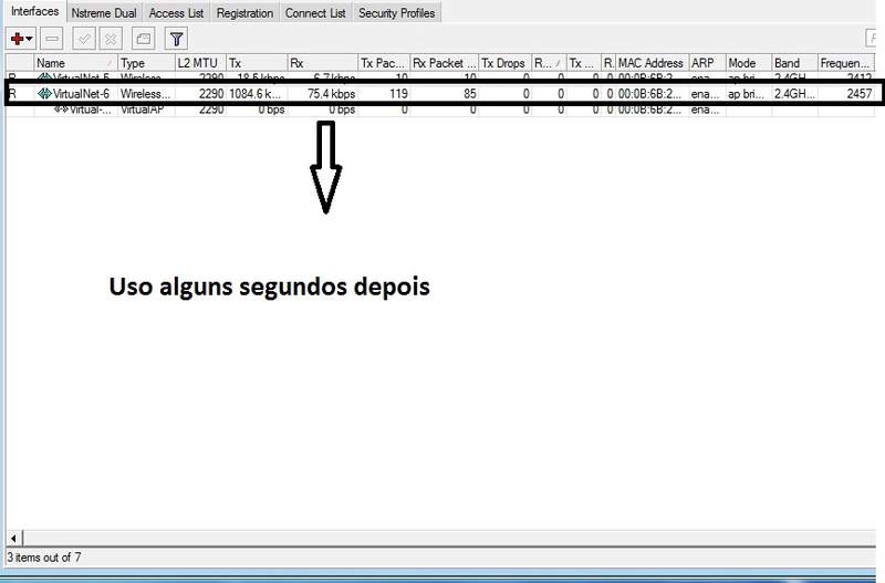

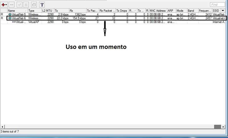

    Olha aqui umas imagens:
Nome:	         vn12.jpg
Visualizações:	214
Tamanho: 	27,4 KB
Nome:	         vn12 2.jpg
Visualizações:	240
Tamanho: 	29,0 KB
    Em um momento o uso fica em 10 - 20k e no seguinte vai pra 1mega
