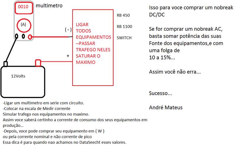

    Já foi abordado por todos...
    Vai uma dica como fazer na pratica...
Nome:	         Medir_Corrente_Circuito.jpg
Visualizações:	4447
Tamanho: 	47,2 KB
    Isso é para descobrir o consumo de corrente... na prática mesmo..
    Após isso você irá conseguir dimensionar todos os outro valores (Potencia-Resistencia-Tensão-etc)
    Para você utilzar o sistema de alimentação com nobreak´s em DC/DC e muito pratico.
    Sucesso
