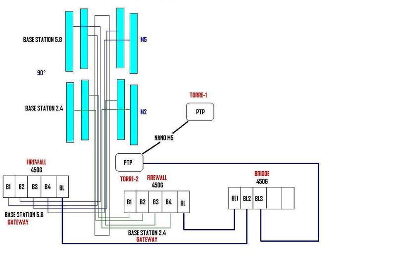

    Certo no meu casso ja tenho 750 e 450g em estoque pois tenho 6 unidades de 450g por isso vou colocalas - Clique na imagem para uma versão maior
Nome:	         Projeto Torre Centro_2.jpg
Visualizações:	397
Tamanho: 	28,8 KB
    ei como vai ficar.. apos terminar essa e minha segunda torre nosso provedor esta nascendo agora. mas quero ajuda de todos e todas as ideias boas --- sao bem vindas obrigado
