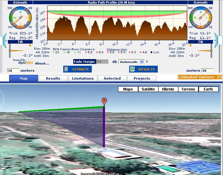

    ola, tive vendo aqui e se vc puder levantar as duas antenas a 30mts vai ficar bom como podes ver na foto abaixo o maior ponto esta bem no meio, o ideal seria uns 35mts em cada lado,mas com 30mts usando 2 bulletM5 com duas antenas de disco de pelo menos 27dbi vc vai ferchar o link sem maiores problemas, qualquer duvida posta ai, abraços

    Sem querer desvirtuar o tópico mas... Onde faço aparecer aquele grafico de altitude que está no seu print do Google Earth?

    cara, tu salvou minha vida hahaha, então, tava conversando com meu tio, vai rolar aumentar a torre do sitio e da pra levantar os 30 metros la na cidade tb, outra pergunta, como no meu caso não é provedor nem nada, preciso pedir liberaçao da anatel tb? se sim, é dificil? outra coisa, como ambas as torres serão de estaiada e bem "altinha", aqui venta bastante, será que essa antena de disco não vai derrubar a torre se bater um vento muito forte na antena?
    Citação Postado originalmente por Arcanjo_tc Ver Post
    to usando a ultima versão do Google Earth, tipo, primeiro vc cria (marque) os dois pontos, depois vc faça a rota (que é aquela linha vermelha, que no meu caso, dei o nome de "Enlace", só dar um clique direito nele e ir em "Mostrar perfil de elevação", pronto, o google vai te mostrar o que tem pela frente =]
    Valew cara, realmente eu não conhecia esse recurso do Google Earth. Inclusive notei que as elevações estão bem parecidas com as dos mapas Link Planner e os SRTM do Radio Mobile.

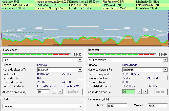

    Só pra reforçar! Duas torres de 30m
    Duas OIW 27Dbi
    Dois BulletM5
Nome:	         NS_Livramento.png
Visualizações:	436
Tamanho: 	22,8 KB
