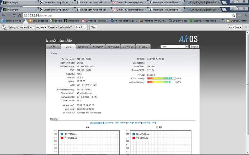

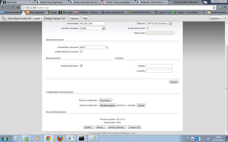

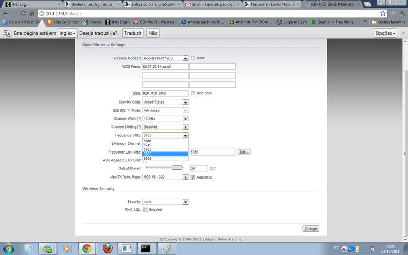

    Bom Dia Pessoal,não sei se é só comigo,mas configurei um nano com country em EUA,e ele me lista só 4 canais para me oferecer,esse link é em wds,se coloco no country Brazil ele me da varias opções de canas,mais porém ele baixa a saida de potencia da antena,vou posta a imagem,espero alguma ajuda.Clique na imagem para uma versão maior

    Pode especificar, Country Code: Brazil
    Altere e procure dependendo do firmware ou equipamento
    Antenna: escolha "Not specified"
    ou desmarque "Obey Regulatory Power"

    Seguinte, usa a firmware 5.3.3 e podes habilitar o channel shiffting caso desejes alguns canais a mais. Desmarca o regulatory power tbm.

    Nessa potencia, somente esses canais que podem ser usados sem inflingir o regulamento.
