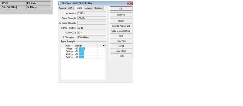

    Vou mostrar melhor assim ,
Nome:	         cliente.jpg
Visualizações:	168
Tamanho: 	13,6 KB
    Esta ai a diferença que acho , vou no ap do cliente esta la cravado -53 nao oscila nada , vou pra casa a noite dou uma espiada nas antenas e esta com sinal diferente , isso que nao é so ele nao a mais com o mesmo problema sei la tb se e problema , mais fico ate com dor de cabeça , os clientes não reclamao de nada mais isso me encomoda muito .
