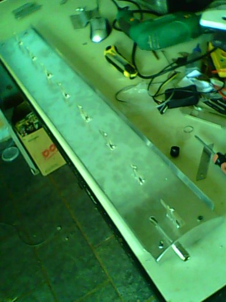

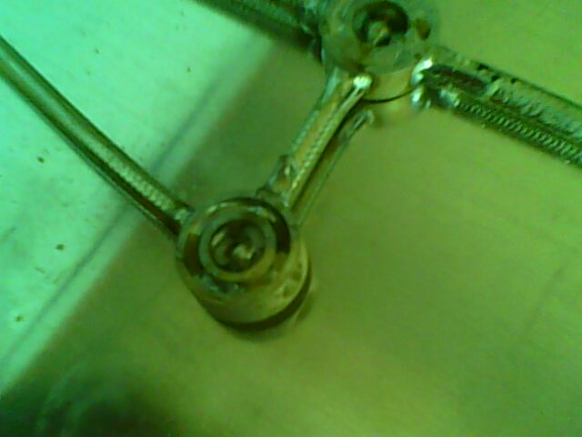

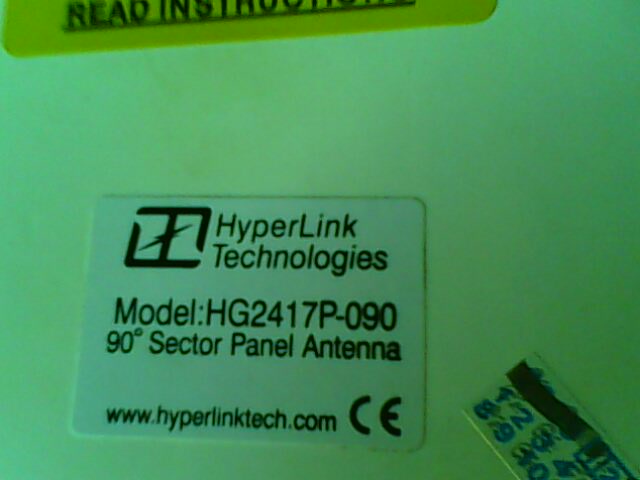

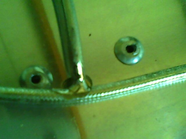

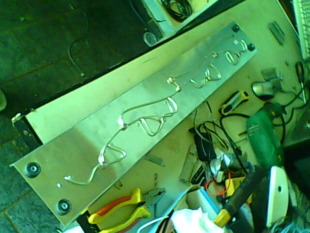

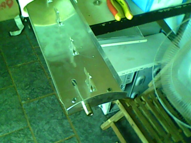

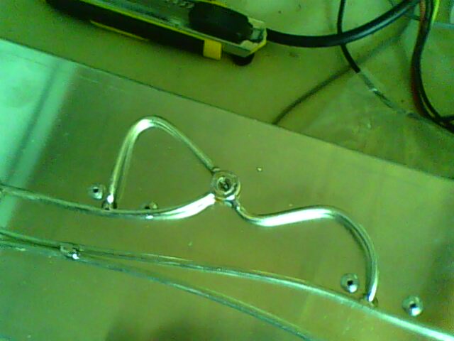

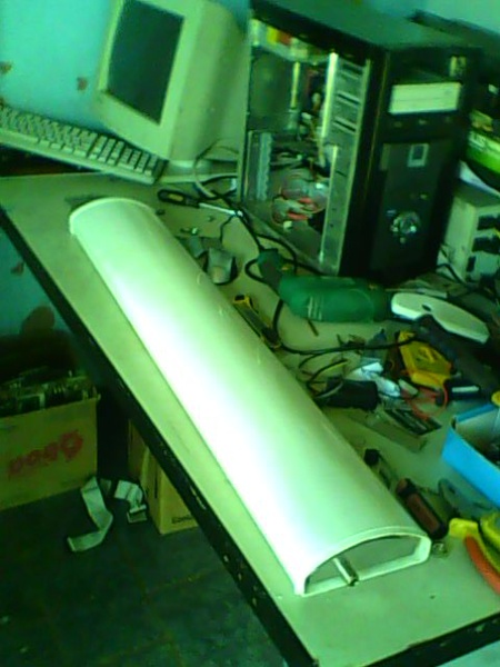

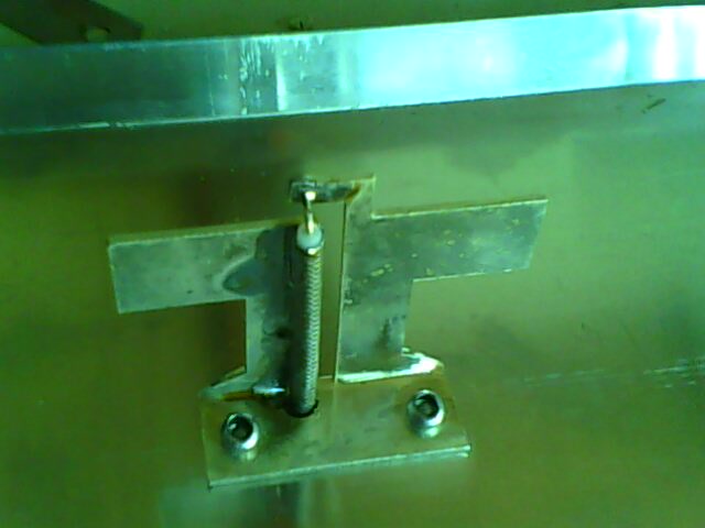

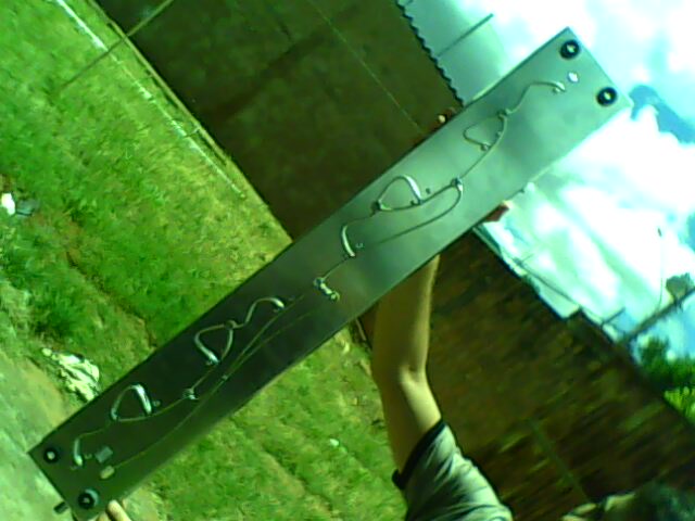

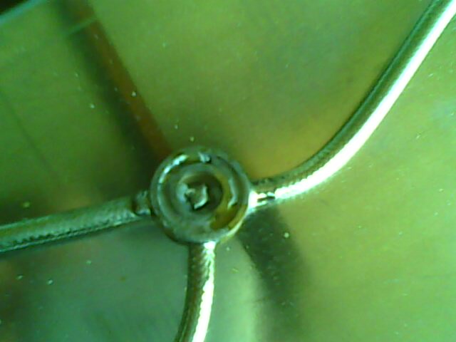

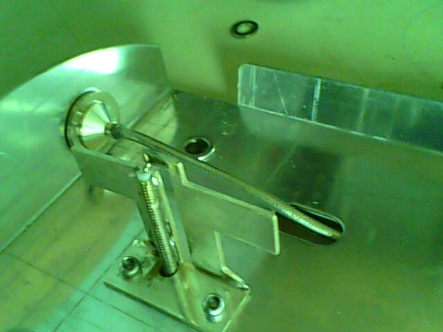

    Padrão ANTENA HYPERLINK 17dbi 90º ABERTA
    GALERA ENCHI O SACO DO MEU CAMARADA RAPHAEL "com PH" PRA COMPRA UMA ANTENA HYPERLINK DE 17 PRA NOS ABRIR SO PRA VER COMO QUE ELA E FEITA E VEJA DO COMO QUE E A DANDA
    TA RUIM PQ FOI FOTO DE CELULAR PROMETO TIRA UMAS FOTOS COM MAIS QUALIDADEClique na imagem para uma versão maior

ID:      	8951CREDITOS TODOS PRA O MEU CAMARADA RAPHAEL QUE FOI NO PARAGUA E BUSCO A ANTENA O CARA É O CARA...
    Em outro post um amigo estava com duvida com a HYP dele após uma chuva braba, vou ver se acho o camarada pra ele dar uma olhada na foto da antena e sacar que esses cabinhos de metal que interligam os elementos da antena molharem eles oxidam e já era antena! Após a instalação é de suma importancia dar uma revestida nos encaixes com uma camada extra de silicone para evitar infiltrações...
    Excelente antena, excelente projeto, excelente acabamento, boa vedação, dou o outro excelente de vedação para a OIW.
    esse cabinho ai na verdade e um cabo coaxial a malha dele foi revestida com estanho por isso da impressao que é um cabo metalico
    Padrão problemas de oxidação.
    Tenho uma hyperlink desta que tá um pouco oxidada...se eu abrir ela desta forma e passar um spray de limpa contato, repetidas vezes será que recupero ela?...
    Pessoal cuidado ao remontar esta antena, ela tem que ficar bem vedada, caso entre agua ai dentro já era, oxida tudo.
    Aconselho a colocar silicone até nos parafusos.
