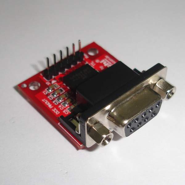

    Padrão Re: jtag para netgear WRN8348v1
    Citação Postado originalmente por gilsonsjc Ver Post
    Pessoal,
    Tenho o roteador netgear WRN8348v1 e preciso do cabo. Nao tenho conhecimento em eletronica, entao preciso de alguem que venda o cabo ja pronto.
    Bom, os 4 pinos no roteado aonde tenho que ligar o cabo estao ilustrados na image
    http://oldwiki.openwrt.org/attachmen..._Internals.JPG
    E acho que o cabo que preciso eh alguma coisa assim
    http://www.dd-wrt.com/phpBB2/files/serialttl_346.jpg
    http://www.dd-wrt.com/phpBB2/files/ttl_208.jpg
    Alguem ae vende esse cabo ou pode me dizer aonde eu posso comprar ou
    ainda o que tenho que pedir para o pessoal que meche com eletronica no
    caso de eu ter que pedir para fazer esse cabo?
    Vlw
    tem este:
Nome:	         s_MLB_v_F_f_189434538_2965.jpg
Visualizações:	317
Tamanho: 	21,3 KB
    Transceiver Serial Rs232 Para Ttl 5v 3v3 Pic Avr Arm Arduino
    e este MLB-201942041-max232-rs232
Nome:	         s_MLB_v_O_f_184234793_341.jpg
Visualizações:	403
Tamanho: 	22,3 KB
    procure no mercadolivre ou google...
