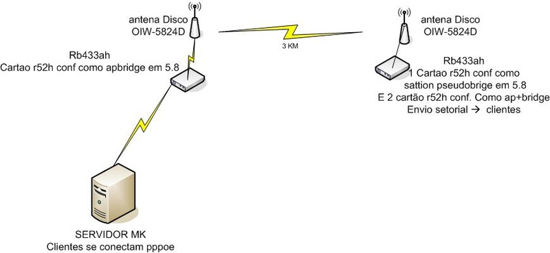

    Caros amigos do forum venho mais uma vez solicitar a ajuda de voces com um problema que estou tendo em uma torre que tem um enlace entre duas RB433ah, fiz um esquema de como esta montada a rede, esta foi a unica forma que consegui fazer com que os clientes se conectam no servidor por pppoe, porem tive que desabilizar varias regras no pppoe server como one session pear host e no profile tb, consegui fazer funciona mas mesmo assim a conexão dos clientes ficam caindo. Peço por gentileza se alguem puder me ajudar nisso agradeço desde ja.Clique na imagem para uma versão maior

    deixa a interface que faz o enlace como bridge e não como pseudobridge

    Amigo slackmanic agradeço a sua participação pra me ajudar, mas coloquei como bridge e nao consegui comunicação no enlaçe o que pode ser.. tentei efetuar como bridge e colocar uma senha mas nao consegui sera que pode me ajudar agradeço desde ja

    Ola amigo referente ao mtu utilizo 1480 esta correto, porem eu acho que e algo no enlaçe, so consegui funfar com psoudobridge este enlaçe, segundo garimpadas no forum o ideal e bridge, mas nao consgui funfar assim.
