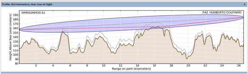

    Padrão Re: Sera que dar para fazer esse PTP aproximadamente 26KM
    Galera fiz os cálculos no LinkPlanne de uma olhar ae na imagem. Acha q dar para passar com as RD-5G30?
    O enlace vai fechar, com certeza. Agora, só não vai passar toda a banda que um Rocket + dish30 seria capaz nessa distancia, pois a zona de fresnel está levemente obstruída. Acredito que subir uns 10 a 15 metros no ponto A limparia seu fresnel por completo.
