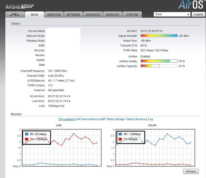

    Tenho aqui um ponto a ponto de 3km que está com um bom sinal, estava funcionando bem até uma semana atrás, mas praticamente parou, troquei as duas antenas e nada, não consigo acessar nem a antena que está na outra ponta do ptp e muito menos a RB 433AH instalada naquela torre. Tenho visada.
    Estranho que o gráfico da imagem mostra uma transmissão horrível em kbps.
    Dados do ptp na imagem abaixo:

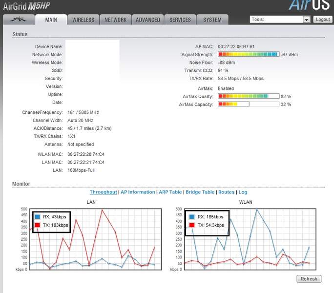

    O cabo poe está com 30 metros +- (será que devo diminuir????), mas tenho 5 antenas com cabo de mesmo tamanho que estão normal.
    Tentei sim mudar as frequências.
Nome:	         normal.jpg

    Seu sinal para essa distancia não esta la grandes coisas, tenta alem do que os colegas sitaram dar uma molhorada nesse sinal. E outra, pela foto que vc tirou não tem nada de problema com o enlace e sim com endereçamento. Da uma conferida no endereço na outra ponta, se pinga ou algo parecido. Do contrario vai ter que ir la e conferir essa parte de endereço.
