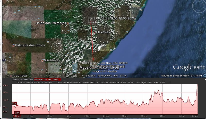

    bom dia amigos tenho um projeto de um ponto a ponto pra uma cidade aqui do interior do estado
    só que tenho duvidas em relação ao terreno e a zona de fresnel e quantidade de banda que passaria
    gostaria de saber se seria possível estabelecer esse link com duas antenas Rocket dish de 30 + 2 Rocket m5
    a situação seria a seguinte
    ponto A Maceió AL
    prédio de 45 metros de altura
    9 34 24.70 S,
    35 44 16.85 W
    ponto B Joaquim Gomes AL
    alto de uma serra com 330 metros
    9 08 00.55 S,
    35 46 00.96 W
    obrigado a todos que ajudarem

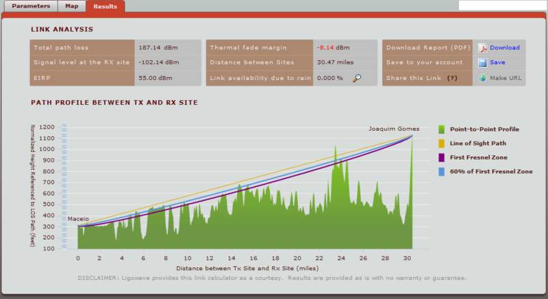

    Amigo usa este site LigoWave Link Calculator e adciona os dados ele mostra se vai dar ou nao, qualquer coisa post os resultados
    Padrão Re: Enlace de 50 KM com Rocket Dish
    Eu morei ai em maceio e conheço a região, na qual possui bastante inregularidade no relevo, muita plantação de cana de açúcar, se não me engano este seu PTP esta no local mais baixo da cidade, se fosse no tabuleiro, ou quem sabe no belo bairro do Farol, ai passaria sem problemas.
    Aqui eu consideirei que vc teria uma torre minima de 10m em cada ponto.
    Usei o ligowave.
    vc tera que prestar atenção no ponto [8,12,22,20] pois eles são criticos.
    Informa para agente a altura das torres.

    Como vc pode ver não passa. Mas com os ajuste que te falei sem duvidas que pode passar.
    Um disk de 30, esta quase o mesmo preço de 34.

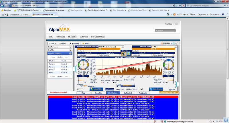

    amigo, nao passa nao, talvez seria melhor voce achar um ponto no meio desse trajeto para ficar com 100% de sinal, recentemente eu fiz um enlace de 62km, no google earth passava, e no ligowage, ptp nao passava o sinal, mesmo assim teimei e instalei as 2 torres, o sinal ficou pessimo, agora estou colocando uma torre no meio desse trajeto para ficar 100%, segue abaixo imagem do seu calculo.

    nao to mandando ele usar google earth, simplesmente ele postou uma imagem do google earth que parece que passa o sinal. e se for pelo google vai tomar prejuizo.
