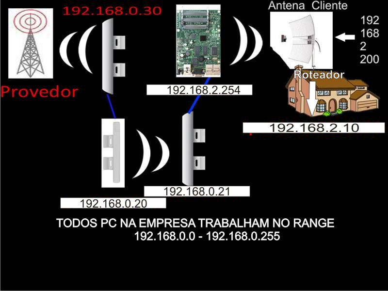

    Eu postei uma vez uma duvida aqui sobre um redirecionamento de link a uns meses e ela foi resolvida, porém com um tempo
    percebi uma coisa eu nao consigo acessa da minha empresa os computadores da minha casa, de casa pra empresa td ok. Creio que deve ser pelo fato dos computadores estarem usando o gateway 192.168.0.30 que é o do provedor ai fica fora da rota da RB. Alguem poderia me ajudar ou ate mesmo dar um ideia de um novo projeto para esse sistema?.
    De casa eu acesso cameras IP, servidor com banco de dados e a internet do provedor
    Ta assim agora
Nome:	         Figura1.JPG
Visualizações:	340
Tamanho: 	77,2 KB
    Att,
    Aguardo soluções

    Opa Sergio eu tentei fazer um virtual server PPTP no routerdor la de casa, mas nao sei qual IP colocar? Coloco o do roteador mesmo?

    Não entendi a questão. Se puder explicar o cenario e equipamentos/sistemas envolvidos, talvez fique mais simples.
    Citação Postado originalmente por Ueltth Ver Post
