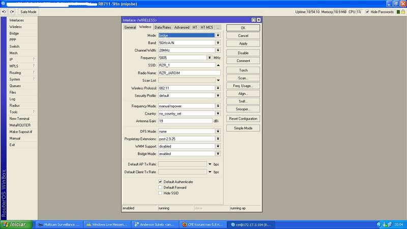

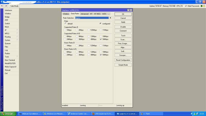

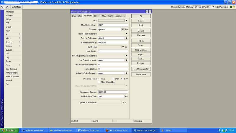

    Amigo esta ai esse é o print do meu cartao eu uso em bridige

    bom dia no seu caso você limitou o dada reite para só aceitar conectar a 54mbps dai as outras faixa da transfere-cia não vão conectar coloque padrão e vá eliminado uma por-uma ata encontra o mais ideal para sua rede .

    amigo sua 711 tem que estar como ap bridge.
