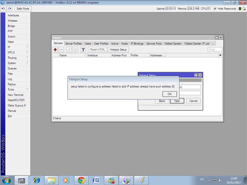

    É o seguinte: tenho uma rb450g, estou tentando configura-la com hotspot, mas não tô conseguindo,crio os ips em: ip >>>address, já ciei todo e qualquer tipo de ip: 192...;10.5.50...;10.0.0.1. até aí tudo bem. Só que na hora de criar o hotspot dá o seguinte erro:
    setup failed to configure ip address: failed to add IP address: already
    have such address (6) .
    Resetei a rb, deixei como veio de fábrica e continua dando o mesmo erro.Ela veio com a versão 4.17, já atualizei para a 5.12 e não tem jeito, continua dando o mesmo erro.Já limpei o ip pool e nada.

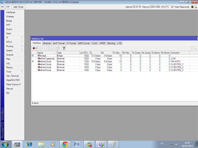

    Na hra de criar o hotspot vc tá escolhendo a Interface que tá setado o ip? tem como vc passar um print da interface configurada com o ip?

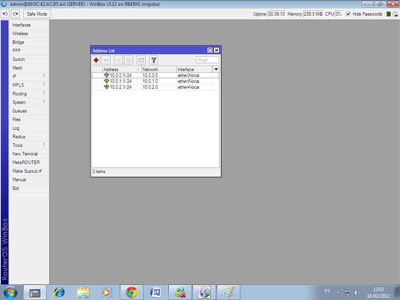

    Oi Chekinho, tô sem a rb aqui no momento....é seguinte, eu configuro ela por ex:ether3>>>ip 10.0.0.1/24 ; ether4>>>10.0.1.1/24; ether ether5>>>10.0.2.1/24
    em hotspot interface>>>escolho a ether3 com o ip 10.0.0.1/24>>>adress pool of network:10.0.0.2-10.0.0.200, DNS automático, na hora de finalizar dá esse erro.tanto na ether3,ether4 ou ether5.Vou pegar a rb e passo um print.

Nome:	         Print1rb450.jpg
Visualizações:	186
Tamanho: 	41,6 KB
ID:      	33227Clique na imagem para uma versão maior

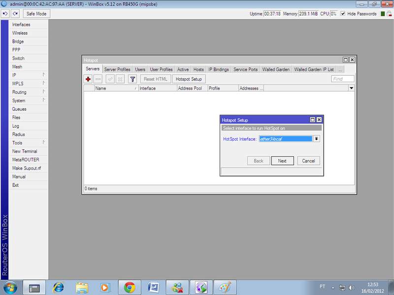

Nome:	         print2rb450.jpg
Visualizações:	192
Tamanho: 	29,3 KB
ID:      	33228Clique na imagem para uma versão maior

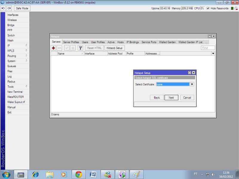

Nome:	         print3rb450.jpg
Visualizações:	209
Tamanho: 	36,9 KB
ID:      	33229Clique na imagem para uma versão maior

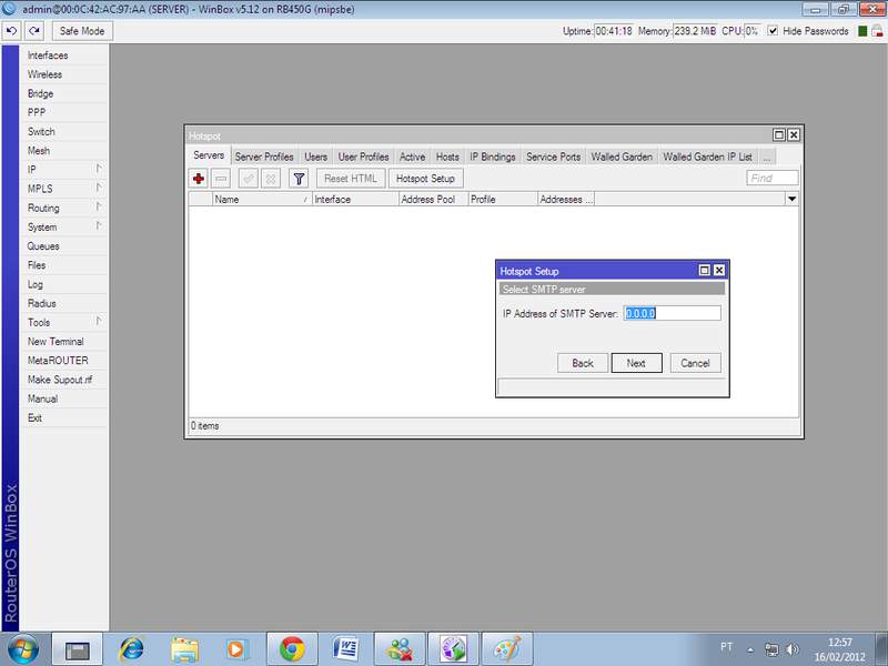

Nome:	         print4rb450.jpg
Visualizações:	203
Tamanho: 	37,3 KB
ID:      	33230Clique na imagem para uma versão maior

    Segue os prints. O engraçado é que já resetei ela, logo não é pra ficar nenhuma programação,volta ao estado de fábrica.
    Padrão Re: Rb 450g Falha ao criar hotspot

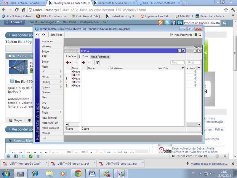

    Qual é o Ip da sua Bridge? Apenas a Ether2 está dentro da Bridge? Tem um Print do Ip>Pool?

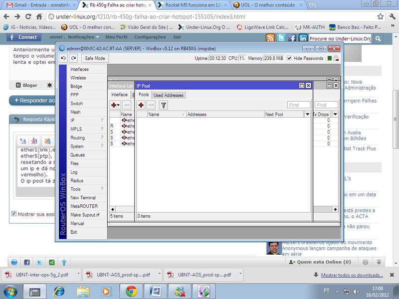

    Oi Cicero, a bridge era da ether1(Link) e já não existe mais.A configuração é ether1(link),ether2(mk-auth),ether3 a ether5(clientes)futuramente ether4(cache)e ether5(ptp), mas isso nada influi em configurar o hotspot.O estranho é mesmo eu resetando a rb ela continua com o mesmo problema.Já tentei configurar sem definir um ip e dá no mesmo ou quase, é criado o hotspot mas o ip é invalido(fica em vermelho).Clique na imagem para uma versão maior
Nome:	         printippool.jpg
Visualizações:	168
Tamanho: 	66,9 KB
    O ip pool tá zerado.

    Ops, o link estava dentro da Bridge? Remova a Bridge então pois no print que mandou a Bridge estava modulando.

    Opa pessoal, consegui dá jeito no problema, é o seguinte:eu tinha feito a atualização da rb para a versão 5.12 e não dei atenção como as ethers estavam renomeadas, na versão 5.12 a ether1 vinha bridgeada ou seja bidge1(ether1); ether2 vinha como master e ether3 como slave da ether2; ether4 como master e ether5 como slave da ether4, eu apenas renomeava as ether como ether1-link; ether2 mk-auth;ether3 a ether5 como clientes, e continuava dando erro, porque: a ether 3 ainda continuava como sendo slave da ether2, que estava configurada com o ip 172.30.255.1/30, na hora de criar o hotspot não era aceito de jeito nenhum,descobri isso ao tentar fazer uma bridge e ela apresentar os mesmos erros, foi ái que reparei ao fazer um upgrade para a versão 5.13 é que notei como estavam renomeadas as ethers. Resolvi fazendo um dawngrade para a versão 4.17, após o downgrade consegui configurar a rb.Talvés os amigos não consiga ter dificuldades por as rbs já estarem configuradas e ao fazer o upgrade para a versão 5.12 tudo fica ao normal, foi o que eu fiz aqui com outro mk,fiz o upgrade e ficou tudo normal.
