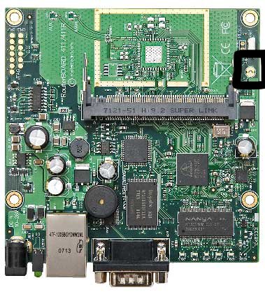

    Padrão Re: Reiniciar Rb 411

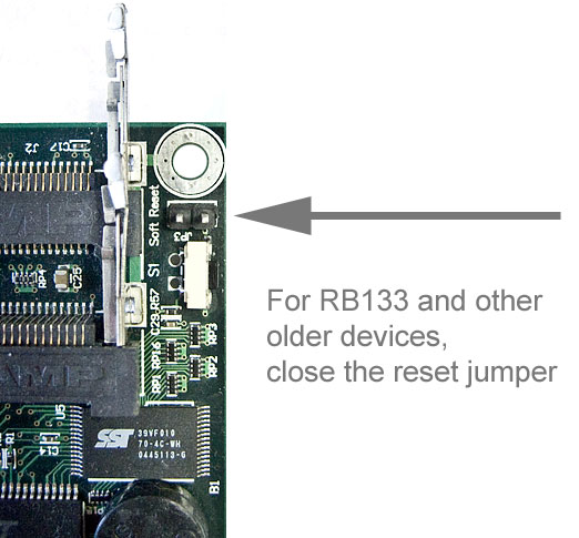

    Se for uma RB groove olhe esse link
    Se for RB placa mesmo é assim:
Nome:	         CRW_5184.jpg
Visualizações:	210
Tamanho: 	49,8 KB
ID:      	42218 ou Clique na imagem para uma versão maior
Nome:	         images (2).jpg
Visualizações:	189
Tamanho: 	14,6 KB
ID:      	42219 ou Clique na imagem para uma versão maior

    espero ter ajudado, abraço
    Obrigado!
