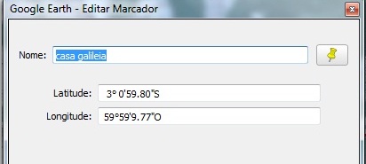

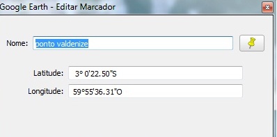

    gostaria que alguém me ajuda-se com o calculo exato
    referente a altura das antenas com as coordenadas abaixo:
    ponto A
    latitude 3º0`59.80"S
    longitude 59º59'9.77"O
    ponto B
    latitude 3º0'22.50"S
    longitude 59º55'36.31"O

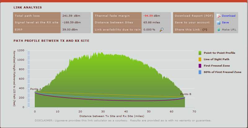

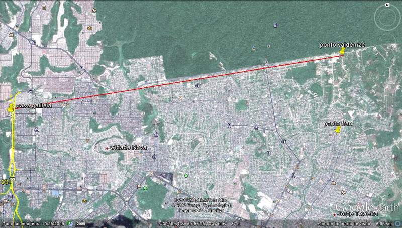

    Veja o mapa da sua localidade, e veja o grafico do link. Usando frequencia 5.8.Clique na imagem para uma versão maior
Nome:	         Ptp manaus.jpg
Visualizações:	171
Tamanho: 	27,8 KB
ID:      	32721Clique na imagem para uma versão maior
Nome:	         manaus.jpg
Visualizações:	204
Tamanho: 	29,5 KB
    Você poderia nos fornecer mais dados, tais como altura da sua localidade, se esta no topo de um predio.
    Me passa as coordenadas com anotação Graus decimais.
    E se este dados estiverem corretos, não será possivel fechar um enlance em 5.8, ai terá que partir para 900Mhz.

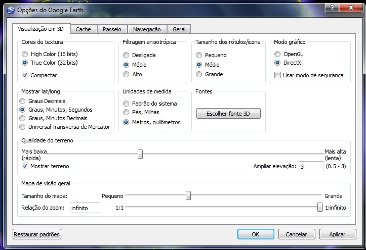

    Tenta usar o Linkplanner, ele te da uma visão 3d do link, Para utilizalo vc tera que ter ai o Google Earth, vc terá que configurar o mesmo para Graus decimais. Veja a imagem.

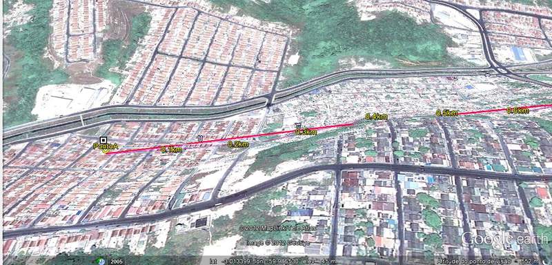

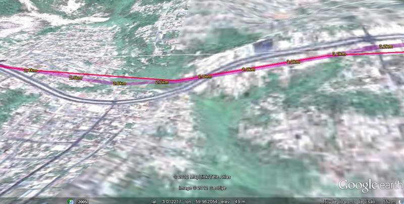

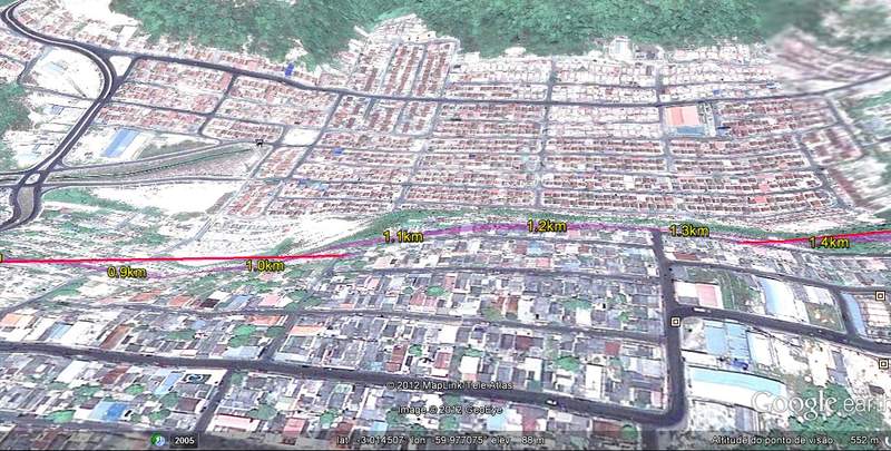

    AmigO, me passa as coordenadas retiradas do google earth, como na imagem anterior te mostrei, pois alguma coisa vc anotou de forma errada ai, um ponto, uma aspa, alguma coisa.

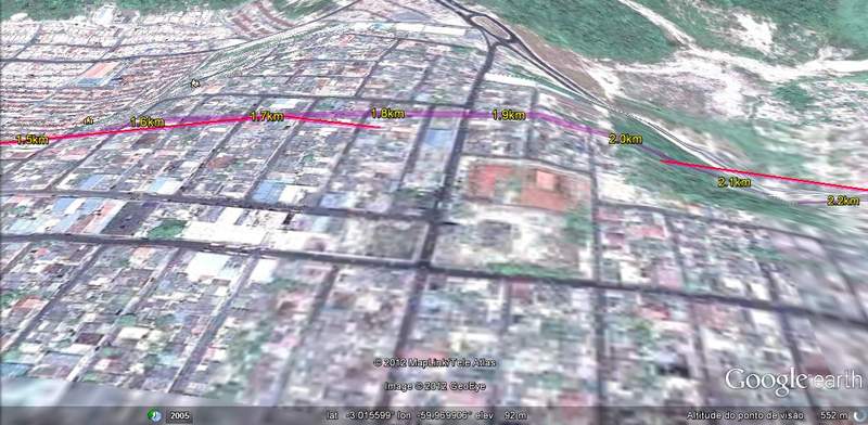

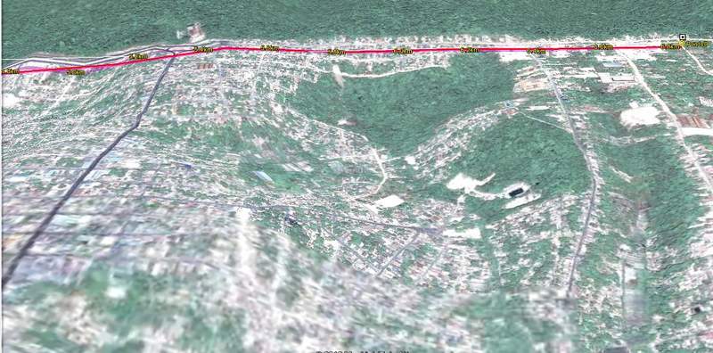

    Mas observei a sua imagem e chei bem proximo das suas coordenadas, veja as imagem, com as coordenadas corretas, pode se chegar a um resultado melhor. Mas infelismente o Ponto A, esta obstruido por uma elevação no meio da cidade, coloquei aqui uma torre de 15 em cada ponto e mesmo assim não foi usuficiente, uma sugestão seria encontrar a uma casa no ponto mais alto desta elevação, fazendo uma repetidora, e de la enviar para o ponto final. Ou fazer este ptp em 900Mhz, ai vc vai consegui passar 10Mb talvez um pouco mais ou tavez nem 4 Mb.

ID:      	32756Como vc pode ver, a melhor solução vai ser colocar uma repetidora no meio desta elevação.

    coordenadas google earth
    ponto a
    latitude 3° 0'59.81"S
    longitude 59°59'9.58"O
    ponto b
    latitude 3° 0'22.50"S
    longitude 59°55'36.31"O
