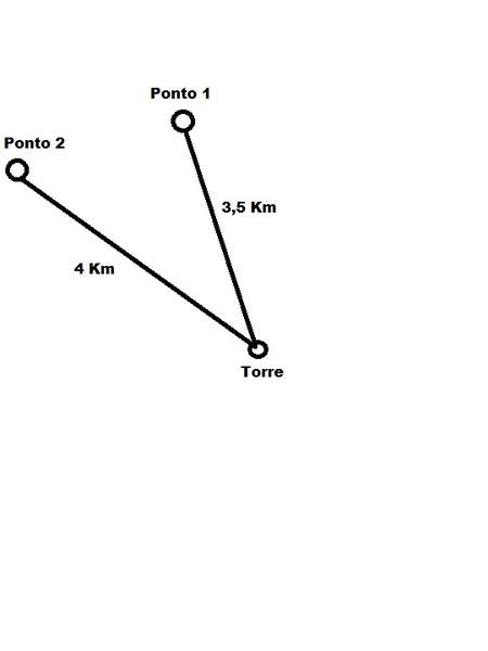

    Tenho um ponto a ponto com 2 nano loco 5 nao é m5, como vcs podem observar na imagem tem um na torre e outro no ponto 1. porem quero jogar no ponto 2 tbm, mas nao quero colocar duas antenas na torre, ai queria saber qual antena usar na torre para mandar o sinal para os dois pontos ao mesmo tempo, e no ponto 2 irei colocar um nanostation.
    nao preciso passar muita coisa.Clique na imagem para uma versão maior

    quem poder me ajudar eu agradeço.
    Padrão Re: Ponto a Ponto 3,5 e 4 Km...
    faz o teste se nao pegar colocar um painel...
    eu ainda vou comprar algumas antenas ai eu queria saber a opniao de vcs;
    Creio q pela distancia vc terá que colocar uma painel, como disseram acima, pois pode não ficar legal só com a antena interna do nano. Mas, dependendo do preço do painel, eu trocaria tudo por bulletM5 ou mesmo airgridM5 de 27db, as vezes o custo compensa e sua rede ficara mais robusta
