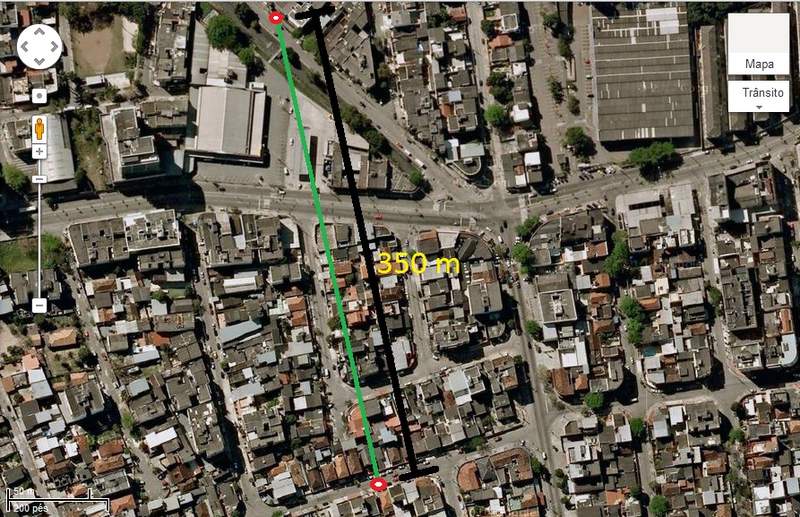

    Cara, na frente da minha casa você encontra casas (mais ou menos uns 4 metros de altura), depois um mercado e algumas árvores... Mandarei a foto do Google Maps embaixo...
    Padrão Re: Enlace de +/- 350m sem visada alguma...
    Aí vai a foto:
Nome:	         Sem título.jpg
Visualizações:	199
Tamanho: 	107,9 KB
    A minha casa é a de baixo, a que eu quero enviar o sinal de internet é a na parte superior da foto... A 1ª Fica no nível do chão e a outra no 3º andar (6 metros aproximadamente do chão) é isso, valeu...

    Amigo passa as coordenadas que podemos fazer um levantamento se tem ou nao visada
    e sobre fresnel e so digitar no google vc tera a resposta o que seguinifica aqui no forom mesmo tem explicacao bem clara do que significa.
    As coordenadas: Casa 1 (Parte de baixo da foto) => "-22.829602,-43.320449"
    Casa 2 (Parte de cima da foto) => "-22.826677,-43.321147"
    É isso aí, valeu!

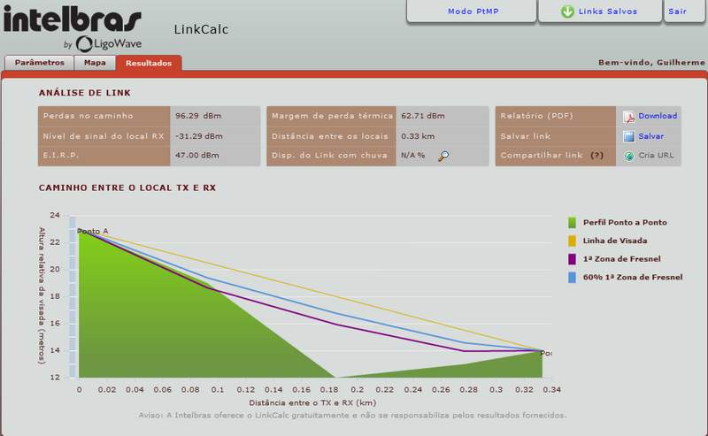

    joaogrande10,
    Fiz os cálculos utilizando o LinkCalc, e se você subir o Ponto A em 5m, você consegue passar esse link tranquilamente com o APC 5M-18 (utilizado como referência nesta simulação).
Nome:	         Link.jpg
Visualizações:	165
Tamanho: 	35,4 KB
    Dê uma olhada nessa imagem.
    Caso queira saber um pouco mais sobre esse produto, acesse nosso site (http://redesoutdoor.intelbras.com.br/).
    Espero ter ajudado
