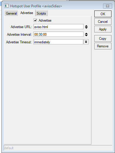

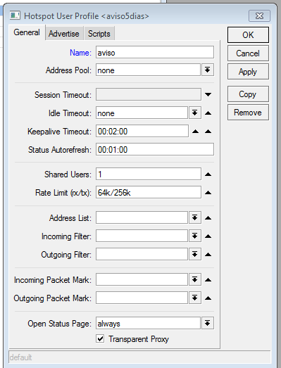

    Amigo...vc já tem o arquivo html dentro da pasta hotspot com a mensagem de aviso?
    se tem é só criar o profile,segue os print!
Nome:	         General Aviso.PNG
Visualizações:	324
Tamanho: 	22,5 KB
ID:      	21807Clique na imagem para uma versão maior
Nome:	         Advertise Aviso.PNG
Visualizações:	358
Tamanho: 	15,3 KB

    Padrão Re: hotspot tela de pré aviso
    olha fiz do jeito que voce mim falou mais aconteçe que vai sempre pra pagina de bloqueio ai fica bloqueado.
    Cara otimo deu certo a q tava so faltando isso pra mim ;D quando passar 1 dia do vencimento eu ja botar esse aviso de 30 em 30 min ele aparecer muito bom
