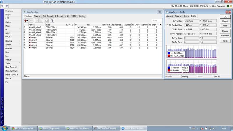

    tipo aqui meus 3 links adsl são de 4500kbps e o dedicado é de 1Mega full então pra meu dedicado começar a chegar a 500Kbps os adsl tem que passar de 2Mega e quando os adsl passam de 3Megas ai o dedicado usa toda sua velocidade entendeu a situação ? pra você entender melhor a coisa da uma olhada na screen tirei agora do meu loadbalance o link dedicado de 1Mega Full é da Ether3.
Nome:	         Loadbalance 4Links.jpg
Visualizações:	405
Tamanho: 	40,7 KB
