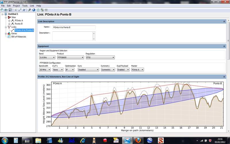

    Padrão Re: Enlace 37 KM que equipamentos usar
    Amigo , seu Link com estas coordenadas postada , Foi Inviavel , totalmente sem visada, vj imagens . COloquei 20 metros em cada ponto de Altura de torre.Clique na imagem para uma versão maior
Nome:	         ARAGUAIA.jpg
Visualizações:	202
Tamanho: 	48,5 KB
    Se Quizer o Arquivo deste projeto manda seu Email que te envio o Arquivo Meu Email [email protected]
