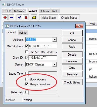

    Abri em IP > DHCP Server > Leases mac por mac do meu servidor e pude ver que alguns estavam com uma opção Always Broadcast clicada, mas em macs aleatórios, não consegui achar um porque. Qual a função desta caixa clicada? Estou tentando entender porque em alguns clientes esta marcado e em outros não.
Nome:	         always.jpg

    tbm percebi a mesma coisa no meu
    outra coisa que percebi he o Use Src. MAC Address em alguns marcados em outros nao
    eu tbm gostaria de saber a resposta para essas duas opções do Leases. ^^
    alguem ja tem a reposta para essas 2 pergunta? tbm gostaria de saber!

    Esta opção explicita que o servidor sempre enviará a resposta para as requisições via broadcast. Por caso estes clientes que estavam marcados eram windows ? Se sim qual versão?
    http://www.askdavetaylor.com/dhcp_un...cast_flag.html
    O motivo de uns estarem marcados e outros não também não sei.....mais esta opção não tem muita influencia....é meio que uma comunicação do servidor DHCP com o cliente (sempre enviar respostas como transmissão).
    Pode ser marcada direto no servidor DHCP.
    ;D
    Todos os meus clientes são windows a maiorio win xp alguns win vista e poucos com win 98 mas o que reparei aqui tambem é que os clientes que aparecem com a opção marcada são aleatorios independente do SO que usam mas só seu que marcando ou não está caixa aqui não percebo nehuma diferença nitida em nada .Mas o que isso significa isso na rede de mandar respostas as requisições via broadcast ?Isso influencia em algo no desempenho da rede ?
    Notavelmente pra você não....... é apenas uma confirmação de que ele recebeu a requisição.
    Broadcast é uma pergunta geral na rede....onde quem ouve responde.
    Então se partirmos pelo broadcast, quanto menos melhor, então ficaria melhor desmarcar todos? Pois não vi uma relação entre eles....

    caso vc saiba e a opção
    para que serve marcar ou deixar desmarcado?
    Dizem q e pra ninguem conseguir trocar o mac depois de conectado...
    Citação Postado originalmente por Nando Ver Post
    alguem pode confirmar? pois parece interessante
