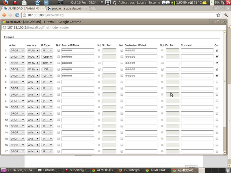

    Padrão Re: problema que descobri horrivel da ubiquti
    Vc usa a opção do firewall da ubiquiti?
    Dê uma olhada como faço aqui.
    /home/redelagos/Área de Trabalho/Captura_de_tela-2.png
