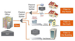

    REDES FTTx - Vamos falar de fibra!!!
    FTTx é um termo genérico para designar arquiteturas de redes de transmissão de alto desempenho, baseadas em tecnologia totalmente óptica.
    São redes passivas, também designadas por PON - Passive Optical Network.
    O que é uma rede passiva?
    É a utilização de fibra óptica para interligar de pontos distantes até 20 km sem repetidor, com alta velocidade, custo reduzido e sem utilizar energia no caminho.
    Elementos
    Os elementos principais da tecnologia sempre serão: uma rede de fibra óptica monomodo, equipamentos nas centrais e nos assinantes, e elementos de divisão passivos no meio da rede, denominado splitters.
    No provedor: Concentradores denominados OLT
    Nos Clientes: Modens ópticos denominados ONU.
    Na rede externa: Splitter ou divisor ópticos passivos (não alimentados) que permitem a divisão do sinal óptico para atender até 128 usuários por uma única fibra (fio) óptica.

    uma duvida que tenho, uma OLT só atende 128 clientes, posso ter mais de 128 divisão (spliters).
    Padrão Re: REDES FTTx - Prepara-se para o futuro.
    A dúvida que tenho é se eu preciso me preocupar com a potência de saída das ONUS,pois para fazer o projeto precisamos saber o quanto a OLT tem de potencia de saída e quanto chegaria no cliente.Mas a volta como ficaria?
    Fazendo um paralelo,analogia.Ex:fazer um ptp de 15km,lado A rocket m5,labo B nano loco m5,o nano irá enxergar o rocket de boa mas o rocket não irá encher o nano bem.
    Estou com esta dúvida porque ainda não vi em nenhuma onu a venda dizendo qual é a potência de saída.
    Citação Postado originalmente por Genis Ver Post
    Essa também é minha duvida,uma OLT por exemplo com duas PON eu só atendo 256 clientes então.É isso ?
    Padrão é 64 clientes por porta...
