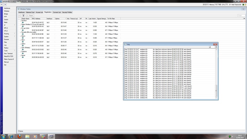

    Bom dia pessoal estou com um problema de ataque em minha rede e ja vi varios topicos sobre o assunto aqui mesmo no forum sobre ataques que se trata de uma falha no padrao 802.11 mais que tem como inunizar..mais ja procurei achei um topico que o Sergio estava falando que e so mudar de 20 mhz para 10 ou 5 mais quando vou mudar na interface wireless da erro quando aplico desde ja muito obrigado TOP
    https://under-linux.org/f143/evitar-...gundos-110114/ mais como posso fazer isso pois nao estou conseguindo sou iniciante ajuda por favor

    rapaz no cartao vc adiciona os clientes na acess list,? mas eu ja li sobre isso e este ataque de Deauth é um problema sério e uma falha, sem correção, do protocolo 802.11. acess list nao resolve nem usar criptografia tbm nao, esse é um problema serio so se vc começa a usar clocking, que são aquelas conf de 10 ou 5 mhz do Mikrotik, por exemplo. Varios sistemas, que utilizam atheros dão suporte ao mesmo, variando o nome apenas. Desta forma basta apenas o AP e cliente suportarem essa conf.
    ativa o "Periodic Calibration" ou desative-o pra ver..
    aqui eu fiz isso e "amenizo" BEM o Deauth.
    ou vc usa sua rede em 5.8ghz
    abraço

    O log de deauth também aparece quando o sinal fica fraco demais...
    Os MAC que estão aparecendo lá no log realmente são desconhecidos ou são dos seus APs?
    Até onde sei, apenas o AP manda pacote de desassociação.
    Como está o log na outra ponta?
    Pro hacker mandar pacote de desassociação ele tem que fazer um MITM (homem do meio). Caso isso ocorra, não aparece um MAC totalmente desconhecido. Lá no seu log tem 3 diferentes, tenta descobrir se eles pertencem a algum cliente.

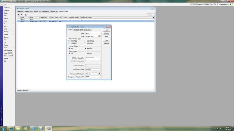

    O Mikrotik implementou proteção contra sent deauth tem um tempo. Mas só vale se ambos os lados possuírem suporte a esta implementação, que por sinal é pública. Só verificar o parâmetro Managment Protection no perfil (profile) de segurança.
    Realmente tens que verificar se é ataque ou simplesmente um problema de equipamento em sua rede, conforme citado.
    Ataque de deuth não tem homem do meio não. É bem simples, configura-se uma ferramenta para enviar um pacote de deauth com o(s) MAC(s) pretendidos. Para descobrir os MACs usa-se um airodump da vida e depois para enviar um ataque usa-se um aireplay ou congenere. Muito simples e se não possuir proteção... já era.
    Padrão Re: SOCORRO PESSOAL SENT DEAUTH MK V4.10

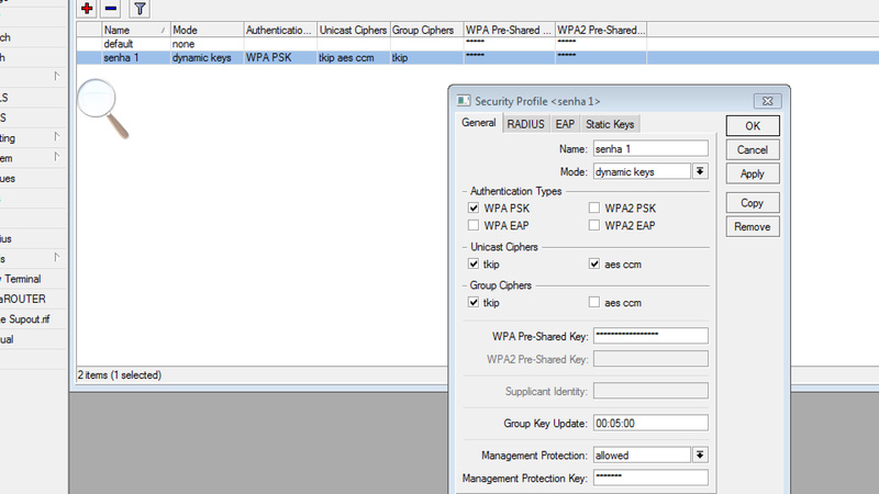

    So que la a pessoa marca qual opçao aqui no parâmetro Managment Protection no perfil (profile) de segurança. qual marca???
    ai se eu fizer isso minha redevai ter colocar criptografia nela ai o problema é os clientes, que sem senha elas ja num conectam e com senha pronto..

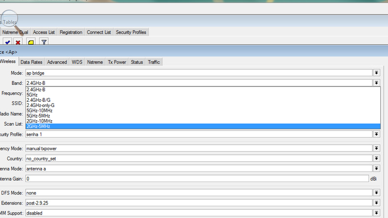

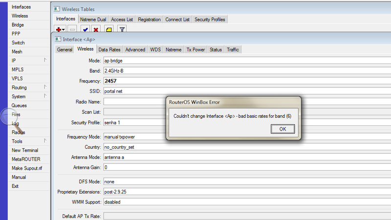

    Bom dia pessoal me desculpe pela demora mais meu problema acho que nao seja equipamento pois ja troquei o cartao a antena RB tudo ja fui em todos os clientes e tudo normal quando estou tendo estes ataques todos os mac listado sao de meus cliente cadastrados no meu acess list mais como penso que seja ataque pois ate o mac do meu PC e do meu notbook esta dando essa msm mesmo ambos desligados e os clientes que nao cai da rede fica muito lento a navegação e so melhora quando mudo o canal...como posso configurar MANAGEMENT PROTECTION em allowed ou requerid pois quando coloco em requerid ninguem entra na rede?
Nome:	         foto 1.jpg
Visualizações:	175
Tamanho: 	48,6 KB

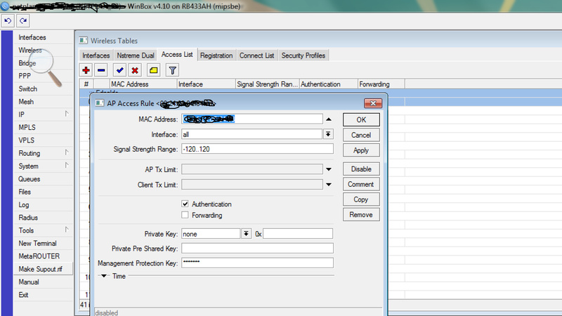

    devo colocar a mesma senha no acess list pois com ou sem ela os cliente conecta mais quando coloco em requerid dentro de Security profiles ai ninguem entra na rede da uma olhada acho que estou fazendo e besteira galera e como faço para mudar minha rede para 10 ou 5 mhz pois meu cartao e chip atheros e nao estou conseguindo devo mudar conforme esta nas fotos? da uma msm de erro que nao sei como resolver desde ja muito obrigado...
    esse erro que da é do seu data rates coloca o data rates default, olha o que ta setado la...
    se tiver setado seta default
    pq axo que ele deve ta setado de acordo com o tx power...
    ds uma olhada aii
    blz
    abraço...

    d) No mikrotik você pode ajustar access list e connect list para só aceitar conexão do cliente dentro de uma determinada faixa de intensidade de sinal. Exemplo: Se o seu cliente se conecta com -65 dBm, você estabelece a faixa de conexão entre -60 e -70.
    Ola Ediekes bom dia era o que vc falou la no da mesmo no date rates consegui aplicar a configuração para 2 Ghz 5 ou 10mhz mais ninguem conectou por que?tem alguma outra coisa que presciso fazer obrigado

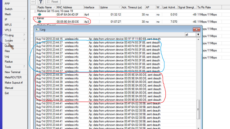

    Ola Granlabor bom dia como tinha falado meus cliente começa a cair e quando olho o log tem umas 10 x o mesmo mac querendo logar em apenas 1 segundo e por sinal esse mac e do meu notbook que esta desligado e isso acontece com todos os mac da minha rede...

    Cada nova informação que você passa, realmente caracteriza intrusão... O fato de um MAC inativo estar acessando a rede é no mínimo questionável. Infelizmente o cara já mapeou sua rede toda e ele sabe quem está inativo pra navegar no lugar deste cliente inativo.
    Agora você terá que identificar como este cara conseguiu esses dados, terá que descobrir se ele é intruso interno ou externo?
    Como é a estrutura de segurança da sua rede atualmente?
    Qual a criptografia?
    Está usando PPPoE?
    Se já usa criptografia na rede, o cliente tem acesso ao rádio dele?
    Se você usa placa PCI no PC do cliente, a sua senha de criptografia está lá pra quem sabe obter.
    Passe mais informações importantes.

    Boa noite pessoal uso servidor PPPoE com criptografia WPA com controle de MAC no acess list tenho alguns clientes com placas PCI de chip set ralink e outros radios com firme APROUTER o curioso e que quando mudo o mac do cartao fica bom as vezes por horas mais depois tudo volta a ficar caindo e muito lento com perda de pacotes e ping muito alto mesmo pingando dentro da rede local olha essa foto aonde esta circulado em vermelho e um mac que esta logado com sinal bom e cliente ja visitado ok e o de azul mac de uma placa de rede de que troquei de um cliente pois a mesma estava com problema mais mac nao esta mais cadastrado no acess list e ainda fica dando sent deauth em 1 segundo ele chega a tentar conectar mais de 10x com o mesmo mac e de forma automatica tenta com outro e ate o mk desconectar o cliente realmente da rede ...Clique na imagem para uma versão maior
Nome:	         fotos 04.jpg
Visualizações:	276
Tamanho: 	278,9 KB

    Oi Galera under-linux ainda continuo com problemas de log clientes caindo e rede lenta estou usando pppoe e wpa e quero passar para hotspot o que vcs acha?sera que pode melhor pois ja estou pederdendo meus clientes....desde ja muito obrigado
