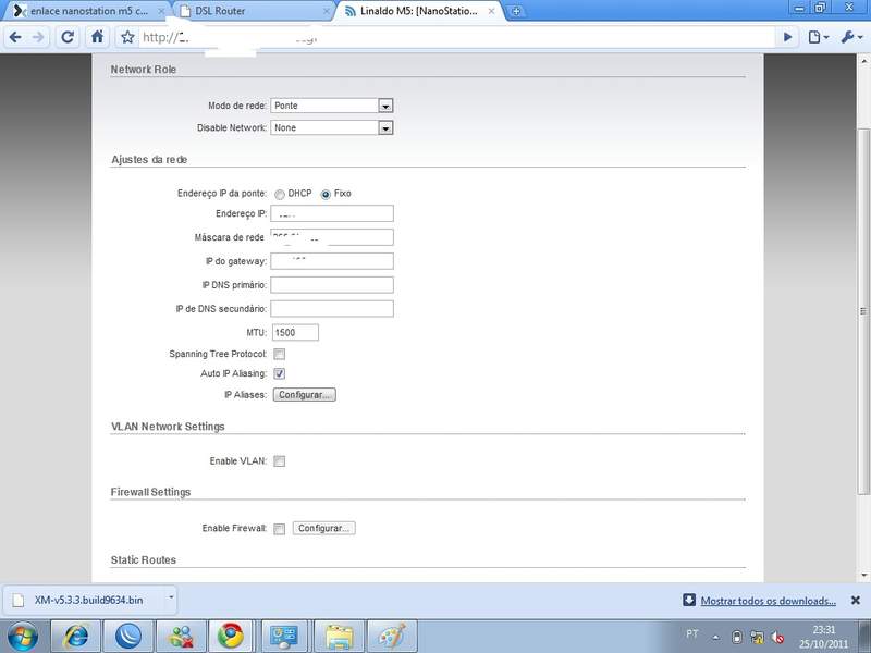

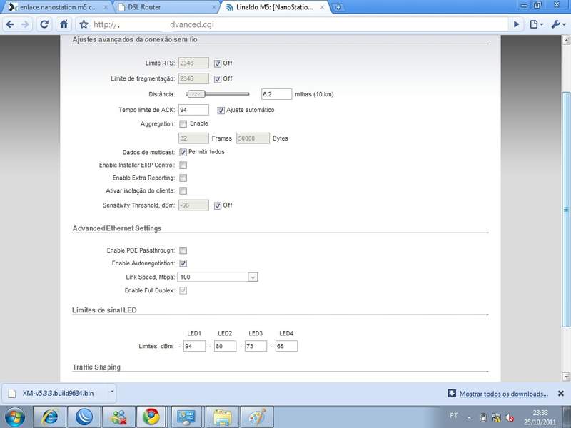

    é o seguinte, meu impasse continua...
    estou com um problema pra fechar um enlace de 4,5km.
    primeiro tentei com 2 elsys 5, mas nao consegui.

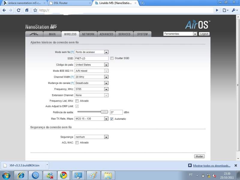

    comprei um nanostation m5, ai coloquei o NSM5 como AP.
    mas nao acha nada na outra ponta com o elsys.
    a config do elsys ta perfeita;
    modo ieee "a/n"
    largura de banda "20mzh"
    e assim por diante.
    porem tem mais elsys desse por aqui e os mesmo acham o sinal do nano.

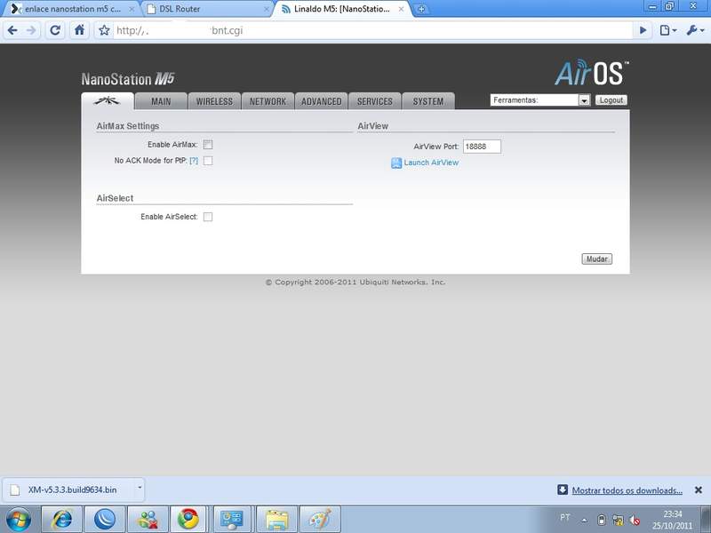

    o airmax esta desativado.
    queria saber pq o "modo ieee 802.11" nao muda, ou seja, nao da pra escolher a ou n?
    segue os printes.Clique na imagem para uma versão maior

    Olá guilherme1991g,
    A configuração está correta, você poderia me passar seu e-mail e postar print da tela de status do CPE da Elsys e Site Survey?
