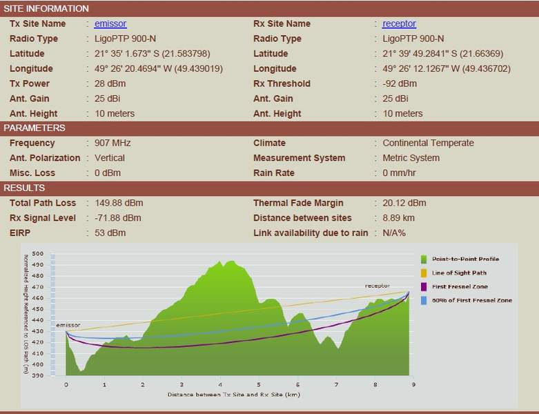

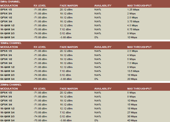

    Bom Dia a todos, bem não sou nenhum expert em redes mas quem quer tem que procurar, leio muito o forum e sei que alguem aki devera me dar um palpite ou até mesmo esclarecer minhas duvidas.
    Estou montando uma rede em meu bairro, onde não tem sinal de celular, não chega speed da telefonica, internet só por linha discada ou de um cara que fez um link de um lado ao outro do rio e vende a net com velocidade de download 25k a 80,00.
    ainda não defini quais equipamentos irei utilizar para distribuir em meu bairro, mais vo levar o sinal tambem a um baiiro vizinho usando o site lingowave fiz um calculo da rede pois a mesma não tem visada, creio que fiz os calculos certos para usar MK+HYPERLINK 900MHZ GRADE 15DBI+ XR9 OU SR9, repetindo aki é uma area limpa de sinais, será que consigo fechar esse link, vo mandar esse sinal em bridge e os clientes vão se autenticar no mk la no receptor la usarei 2 antenas setorias 120 graus.

    Padrão Re: Link 9 km sem visada.
    Com essa (falta)visada é bem difícil, fresnel totalmente comprometido.
    Realmente, decepcionante.
    alguma outra sugestão para eu furar esse morro, no topo do morro tem uma torre da telefonica onde para mim conseguir uma autorização será uma facada no bolso.
    olha mesmo com 900 mhz ,vai ser um milagre se voce conseguir fazer este link .era melhor voce pegar emprestado equipamentos para testar antes e nem gastar grana.agora so voce quer realmente chegar com a internet neste lugar e melhor voce arranjar um jeito de fazer um repetidor neste morro e ai vender internet boa e rapida.
    May 2007
    Foz do Iguaçu - PR
    987
    Conselho de amigo, mas com esse mapa de corte que vc mostrou, esqeueça fazer link direto com qualquer tipo de equipamento, arrume um jeito de colocar uma torre em cima desse morro, alem de ter uma qualidade excepcionalmente melhor, não vai se encomodar com a empresa de telecom que ja tem antena lá em cima que com certeza deve usar 900Mhz. Pode até sair caro hoje mas no futuro, muito barato !

    LigoWave Link Calculator
    é gratis.
    creditos Google
