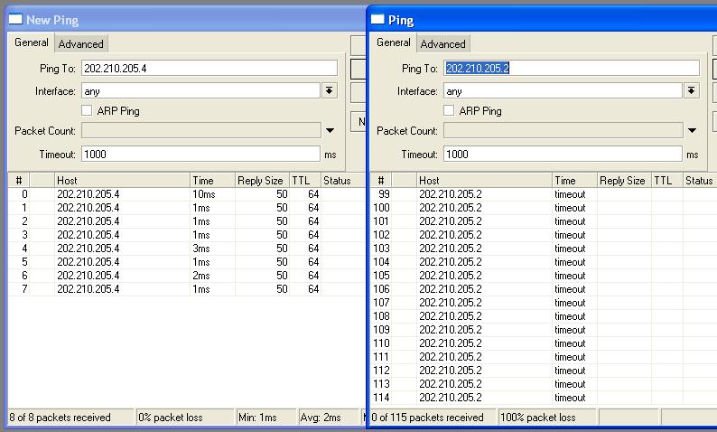

Nome:	         doideira.JPG
Visualizações:	492
Tamanho: 	78,2 KB
    é um Bug do mikrotik ???
    olhem essa situação..tenho um servidor com ip final 1....sai para uma rb principal..com ip final 2 (na imagem) depois por enlace sai da rb principal e vai para um PTP com ip final4..
    agora me explica...como pingo o PTP final 4 que é depois do Final 2 e o 2 da timeout...e o 4 não ???
