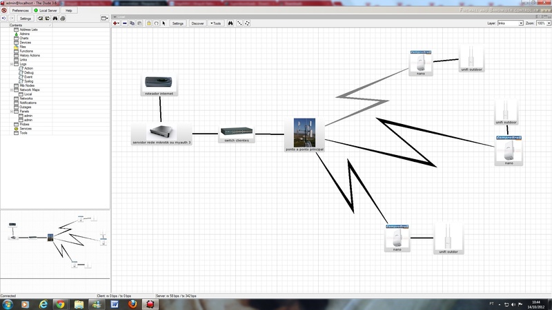

    Padrão rede com um unico ssid sim e possivel com unifi outdoor.
    um exemplo do que pode ser feito com unifi estou postando agora uma rede com torres interligadas por ponto a ponto 5,8 mhz e na transmissão vamos usar unifi outdoor .
    o que se ganha com isto:
    mobilidade ,uma rede inteira com um ssid somente o sonho de muitos donos de provedor .
    e possivel se vender banda larga para acessorios movei de verdade sem esta mentira de 3g.
    se o provedor ja tiver uma estrutura parecida e so ir adicionando os aps unifi .
    enfim uma rede com cobertura total de 1 ssid somente .

    Padrão Re: rede com um unico ssid sim e possivel com unifi outdoor.
    mas como ficaria na pratica? qual euipamento iria se usar para receber intenet movel? e vc ja fez testes?
    não interressa aonde e a saida para internet pode ser ate modem 3g a rede e que importa e como pode ser feita isto e um exemplo de uso do unifi que não pensaram ainda.

    Ola Naldo boa idéia, mas você já usou algum deste, para dizer como foi o desempenho em questão de distancia, banda.
    Estou cabeando aqui com UTP e pretendo fazer células e alimenta-las por fibra, e alguns pontos como praças e locais com maior concentração usar wi-fi com user-manager gerenciando cartão pré pago.
    Naldo você que é muito experiente, e inteligente, me diga uma coisa é possivel em uma rede cabeada criar uma Vlan ligando esses unifi a uma Rb, e fazer o dhcp dentro da vlan, impedindo que os clientes que estão no cabo não receba ip pelo dhcp, esse mesma rb seria usado o user manager p/ gerar cartão de uso pré pago.
    Deixa eu ver se entendi...
    Você vai usar o Unifi outdoor como se fosse um "painel setorial" é isso? Os clientes com Nano e etc vão se conectar a ele?
    Entendi errado?
    cara, queria saber sobre a mobilidade, eu sairia do campo de cobertura da rede 1 e na rede 2 ja se conectaria certo? e em um ambiente como um condominio? como ficaria? a area de cobertura das 2 redes se encontraria? ficaria em wds os ap´s? passa mais alguns detalhes ai e se vc ja utilizou assim..
    sim quando sai do campo de 1 ap ja entra em outro automatico a cobertura gira em torno de 600 metros por ap.
    Naldo, com os equipamentos "normais" da linha M da UBNT é possível fazer isso também, basta colocar o mesmo SSID e senha em todos os rádios.
    Na minha estacao central tenho 4 Rockets M2 todos com o mesmo SSID, inclusive é bom, porque se por algum motivo cai um rádio, o rádio do cliente procura o outro SSID próximo e conecta nele.
    Fiz um PtP da minha estacao central até minha casa, onde vai operar meu próximo Pop, e aqui coloquei 6 Nanos M2 como emissor e a mesma coisa, o mesmo SSID, e a mesma coisa, conecta e navega igualmente. Já fiz o teste com o meu smartphone, eu passo perto da torre, em um ponto que o celular pega o sinal, e ele já conecta.
    Com o Unifi ficaria mais fácil o sistema de bilhetagem com hotspot usando o software dele.
    nunca pensei em fazer assim ,ate por que sabemos que o protocolo mesh e proprio para estas coisas .
    radios normais como rocket ou nano sempre me preocupou a dança de aps na rede mas como eu disse so testando na pratica ,se funciona e otimo todo mundo ja podia usar assim.

    Sim, eu pensei nisso do mesh também, e até o Unifi pelo que entendi, nao trabalha com mesh propriamente dito. E pelo que andei lendo aqui, se tenho 2 SSID iguais, o rádio vai tentar se conectar no que tiver com o sinal mais forte. Testei e deu certo. Funciona tanto com PPPoE como "AP normal", apenas com senha.
    E também lembrei de uma forma de ataque que pode ser usada em um cenário parecido, e resolvi implementar para meu uso (sem usar o ataque).
    O ataque consiste em justamente usar um "ap vampiro", com as mesmas configuracoes da rede atacada, forcando os clientes se conectarem ao ap vampiro e nao ao ap real, uma vez que estao conectados no ap vampiro, você pode monitorar o tráfego com algum Wireshark ou outro sniffer de rede.
    Peguei a ideia do "ap vampiro" e usei na minha rede.
    A desvantagem fica para clientes "Terminais" proximos ao AP pois geralmente fica 100% em todas as direções e hora o terminal fica conectando em up AP hora no outro... - mas fica excelente para clientes mais distantes. pelo fato de procurar o AP de melhor sinal..
