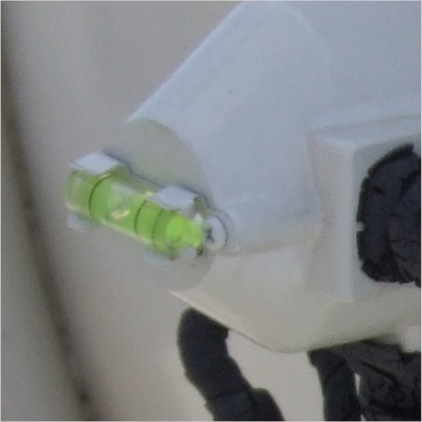

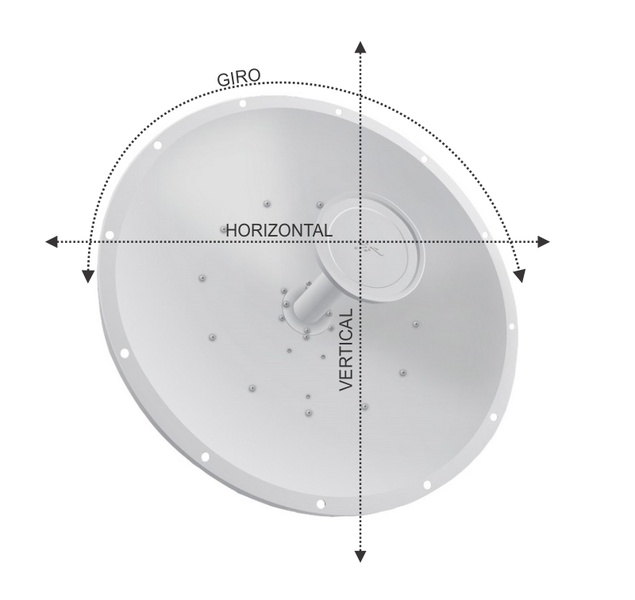

    Você deve se sertificar de que a antena que está transmitindo a Horizontal e a que está transmitino na Vertical estão no Nível (nivel mesmo aquele com bolha de ar dentro da agua). As Dish da Ubiquiti ja vem com esse nivel colocado na parte trazeira da antena. caso o Nível não estaja perfeito nas duas polaridades nas duas pontas vc vai ter uma mistura da "imagem" do sinal a ser transmitido e recebido ! (segue exemplo de como seria nas Ubiquiti).
Nome:	         Giro Dish bolha.jpg
Visualizações:	366
Tamanho: 	65,0 KB
ID:      	13812Clique na imagem para uma versão maior

    Acredito que ao AirMax vai ficar prejudicado nessa situação!

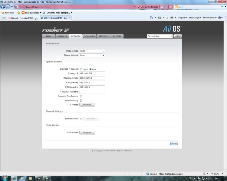

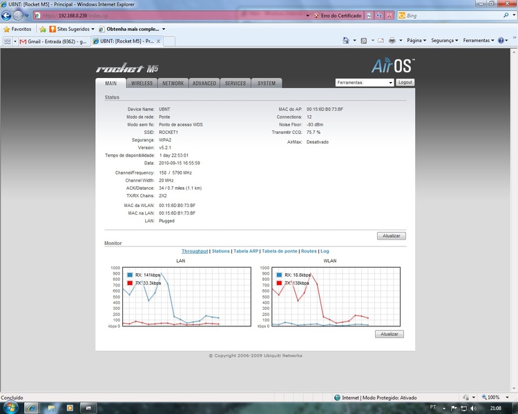

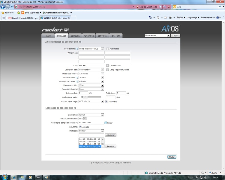

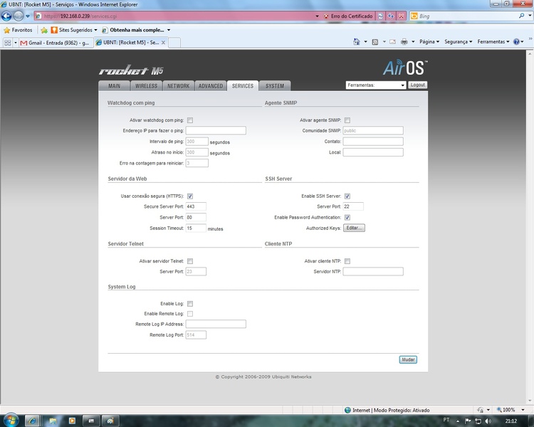

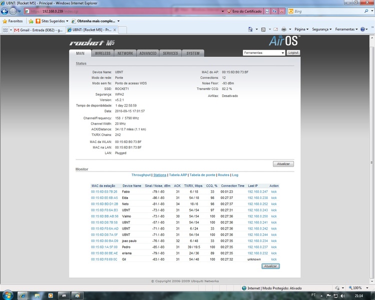

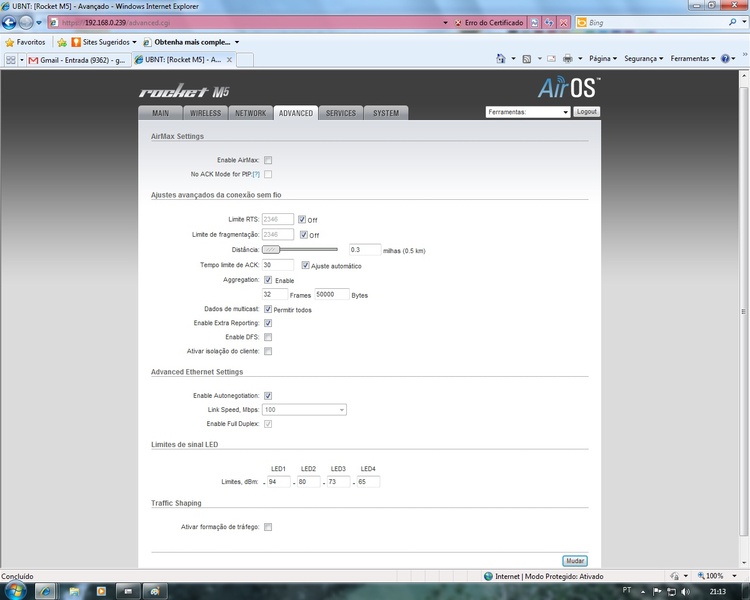

    Padrão Re: Ajuda para configurar ROCKET M5
    Segue abaixo as imagens referente a configuracao do roket m5. O problema é que a internet esta muito lenta.
    Me ajudem por favor.

    Avatar de leandrolopeswifi
    Porto Alegre - RS - Brasil
    1.745
    Citação Postado originalmente por augustocezar Ver Post
Nome:	         2.jpg
Visualizações:	615
Tamanho: 	83,7 KB
ID:      	18735Clique na imagem para uma versão maior
Nome:	         4.jpg
Visualizações:	487
Tamanho: 	78,2 KB
ID:      	18736Clique na imagem para uma versão maior
Nome:	         1.jpg
Visualizações:	523
Tamanho: 	90,4 KB
ID:      	18737Clique na imagem para uma versão maior
Nome:	         6.jpg
Visualizações:	410
Tamanho: 	106,9 KB
ID:      	18738Clique na imagem para uma versão maior
Nome:	         5.jpg
Visualizações:	452
Tamanho: 	82,3 KB
ID:      	18739Clique na imagem para uma versão maior
Nome:	         3.jpg
Visualizações:	454
Tamanho: 	72,2 KB
    Na imagem 2 aparece o AIRMAX desabilitado.Habilita o AIRMAX. Coloca em AUTO 20/40MHZ e use um canal longe dos canais ja utilizados ae na sua regiao.
    Certifique-se de que as antenas estão 100% alinhadas conforme falou o pkmc. sem isso nada feito.
    Existe visada 100% entre os pontos?? tem que ser visada full pra passar o máximo de banda que o equipamento irá te prover,ok.
    Qualquer duvida sobre visada, posta as coordenadas que te ajudo,.
    Última edição por leandrolopeswifi; 17-01-2011 às 08:55.
