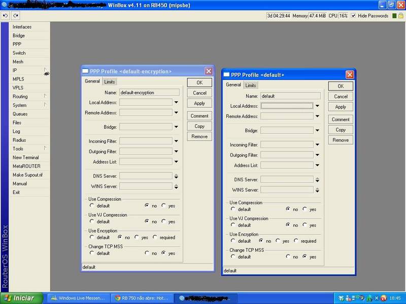

    Boa tarde Agnaldos, tive um problema semelhante, não abria Facebook, orkut, msn ficava caindo, resolvi fazendo a seguinte alteração.
    PPP/Profiles - Altera as configurações como na imagem abaixo. Espero que ajudeClique na imagem para uma versão maior

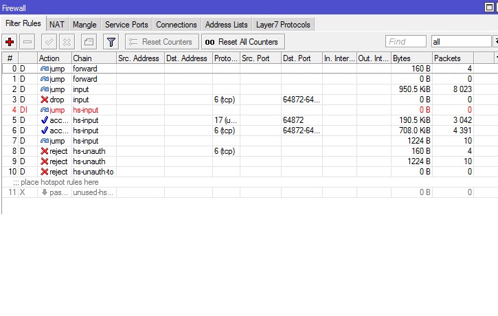

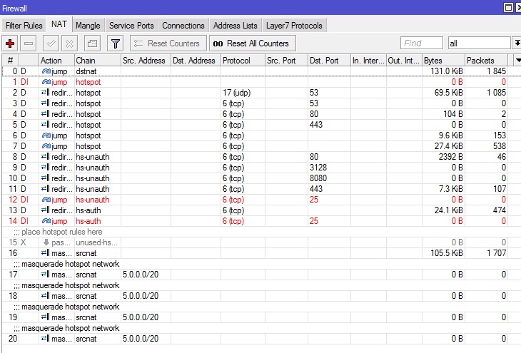

    Prezados colegas do forum, obrigado por tentar me ajudar, cloquei a regra do Geeek e não deu certo. Essa Rb750g tá muito estranha, para vcs terem uma ideia eu configurei a Rb na lan1 (internet) e ativei o Serv Dhcp e abriu todos os sites, então configurei o Hotspot e os sites não abrem certinho fica todo desconfigurado e sem as imagens. Então configurei o Pppoe e os sites abriram todos sem problemas. Segue em anexos images do Nat e Firewall.

    Caro colega, isso está com cara de NAT feito na interface errada. Isso já aconteceu comigo, quando ao invés da interface de saída (internet), por algum motivo fazemos o NAT pela Local (clientes) não é permitido a passagem de Https (443), dê uma conferida!
