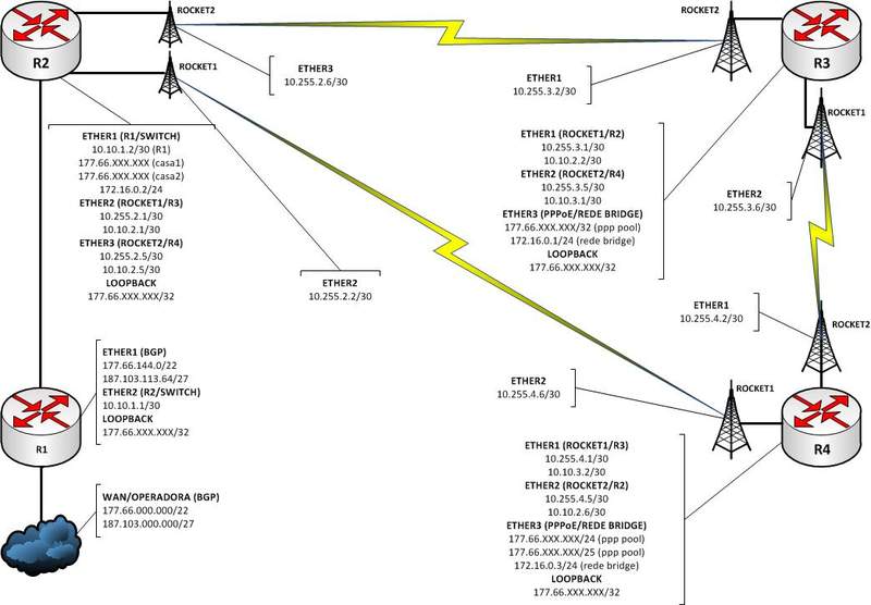

    Segue anexo do mapa que será seguido.Testei em bancada e deu tudo 100%,vamos ver na produção.
    Lembrando que ainda estou migrando minha rede de bridge para rota dinamica,ou seja,ainda tenho que ter algumas rotas 172.xxx (referente aos pops antigos)

    Padrão Re: Dúvida OSPF [ROCKET/ROUTERBOARD]
    Nao compreendi muito bem o que você fez ai.
    Citação Postado originalmente por Gustavinho Ver Post
    Bem,tentei me expressar ao máximo haha.
    Então,tentei efetuar a aplicação porém não consegui exito em todas as rotas.Estou ainda com dificuldades entre dividir as redes dos Rockets e as redes dos Routers...Não sei como fazer a comunicação entre eles,se faço em redes diferentes,se faço na mesma...olha estou meio que perdido,já que oque eu achava que iria funcionar acabou não saindo conforme eu imaginava.
