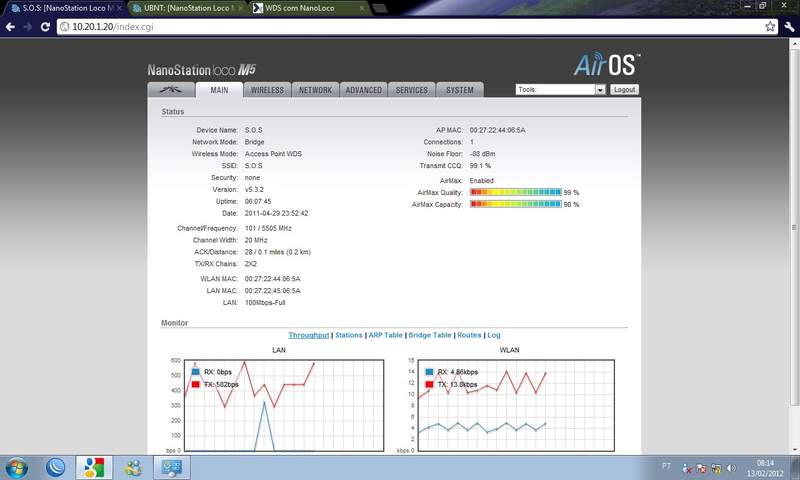

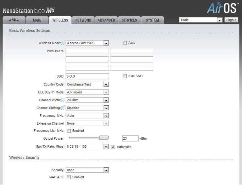

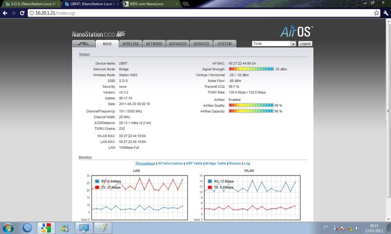

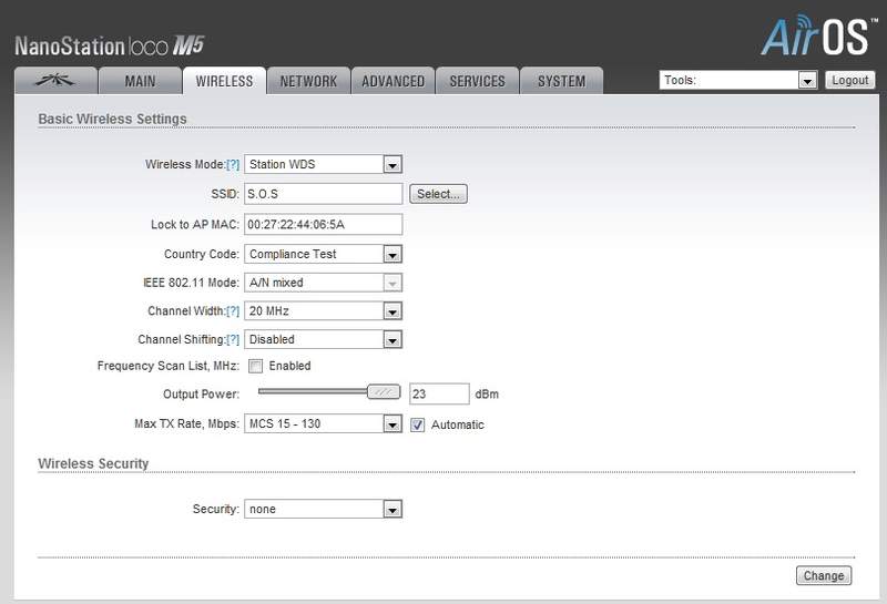

    AMIGOS, vejam como esta a imagem...Clique na imagem para uma versão maior
Nome:	         AP-WDS.jpg
Visualizações:	359
Tamanho: 	34,5 KB
ID:      	33166Clique na imagem para uma versão maior
Nome:	         AP-WDS-2.jpg
Visualizações:	350
Tamanho: 	32,3 KB
ID:      	33167Clique na imagem para uma versão maior
Nome:	         STATION-WDS.jpg
Visualizações:	307
Tamanho: 	36,3 KB
ID:      	33168Clique na imagem para uma versão maior
Nome:	         STATION-WDS-2.jpg
Visualizações:	225
Tamanho: 	31,5 KB
    ONDE DEVO MUDAR? OBRIGADO...
    COLOQUEI CANAL E FREQUENCIA 44-5200 COM 13DB... 20MHZ e MCS 14/117
    NO PTP WDS.
    ROCKET COLOCO 40MHZ E OS CLIENTES TAMBÉM OK?
