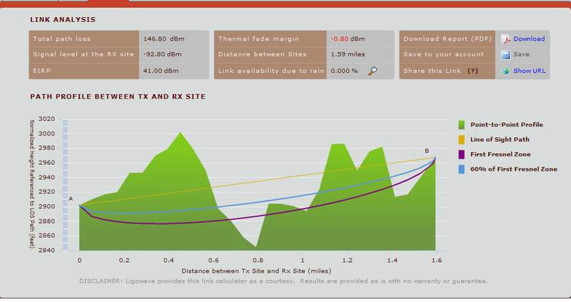

    Estas seriam as minhas coordenadas. Tentei usar o Ligowave, mas já se faz dois dias que criei uma conta e até agora não foi ativada. Vai entender. Será que passa? pelomenos 1Mb?Clique na imagem para uma versão maior
Nome:	         LIGOWAVE.jpg
Visualizações:	261
Tamanho: 	29,6 KB
    Fiz a analise no ligowave, este foi o grafico gerado, acho que alimentei os dados de forma errada, não sei, coloquei a antena PTP 900N também tem a opção PTP 900 13, ACHEI o grafico muito estranho, mas os mestres, magos, e gurus do 900 Mhz, poderiam me ajudar ai?

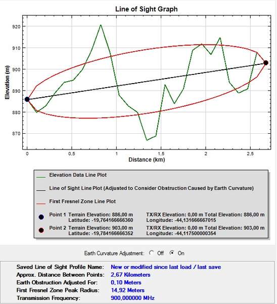

    Padrão re: 900 Mhz sem Visada Total. Fecha ou não?
    Kra coloquei as coordenas que vc passou aqui no programa utilizando a frequencia de 900mhz me deu esses dados, e pelo que pesquisei (tb perguntei para outros usuarios dessa frequencia) a resposta que obtive foi a de que nessas condições vc conseguira passar a banda que vc deseja, tanto utilizando o ponto A como o ponto C para fechar seu enlace.
Nome:	         TorreA-B.jpg
Visualizações:	286
Tamanho: 	47,0 KB

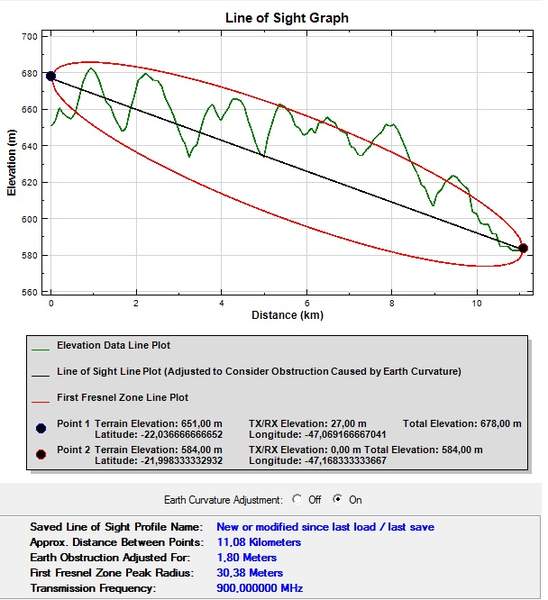

    Aqui fiz o grafico com as coordenadas do meu PTP de 900mhz.
    no Primeiro ponto tenho uma torre de 27m.
Nome:	         PTPGran-Mineradora.jpg
Visualizações:	307
Tamanho: 	47,2 KB
