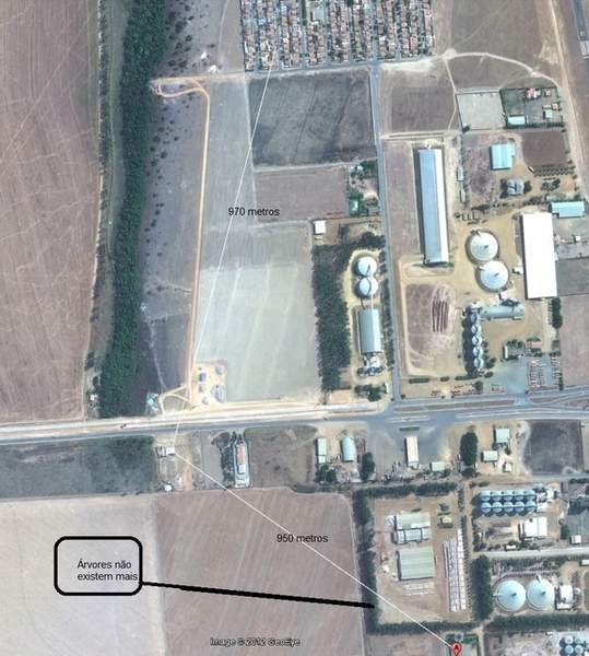

    Dei uma pesquisada no fórum e encontrei alguns posts falando sobre perca de pacotes na utilização de nano 2.4. Preciso fechar um enlace triangulando o sinal, ou seja, terei que usar 4 nanos para conseguir desviar por um caminho onde a visada é bem limpa. A distância entre o nano 1 e o nano 2 é de 950 metros e do 3 até o 4 970 metros. Devido ao custo ser menor quero usar os equipamentos nanoloco m2 de 8di, que segundo o manual oferece até 150 mbps de tráfego.
    Será que eu terei problemas com esse tipo de cenário?
    Abaixo segue uma imagem do local.
Nome:	         enlacer.jpg
Visualizações:	113
Tamanho: 	50,4 KB

    faz os testes com com 2 loco M2 direto AP+WDS<=======>STATION WDS,tenho casos muito bons sem visada em distancia curta, se não funcionar vc parte para esta solução AP+WDS<===> STATION WDS,AP+WDS<====>STATION WDS..
    Padrão Re: PTP 950M + 1000M com NanoLocoM2 8 dbi
    nessa distancia nao teras problemas, na teoria,
    na pratica meu amigo, pode haver varios fatores
    o unico jeito é fazendo teste de campo.;
