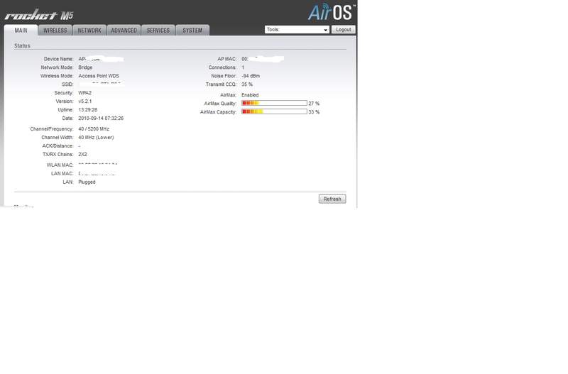

    Amigo, gostaria de saber se já se deparam com essas situação?
    Esse rockts e outros (sempre os AP"S) estão com esse comportamento, quando ele fica dessa maneira o ping estoura, o airmax não funcionar é como se entrasse em standbay. E só volta ao normail apos um reboot.
    A versão do firmeware é XM V 5.2.1 build 6359
    Segue abaixo imagens, espero que alguem possa me ajudar.

    uma vez me aconteceu isso eu mudei o canal. é importante que o "CLiente" esteja com o Channel Swifting em enabled, caso contrário vc terá que ir na outra ponta mudar o canal.
    Padrão Re: Rocket com comportamento muito estranho
    A parte do teu problema estranho, recomendo atualizar para no mínimo a versao 5.3.5 e fugir da possibilidade de ser contaminado com o vírus Skynet.
    Atualize sua versao pode ser q resolva
