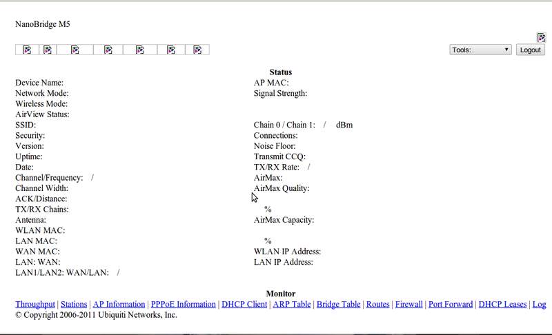

    Pessoal ... não sei se alguém teve este problema, mas consegui tranquilamente upar o arquivo para o equipamento e atualizar para 5.3.5, porém em alguns caso ele volta com o acesso Web todo desfigurado, na cor branca, com erros, sem mostrar as informações e não permite mais alterações devido erro nos botões ao clicar.
    Já pensei no DownGrade [mas como ja mencionei varias funções (botões) não funcionam e ele é um deles (para não dizer todos)], reboot por SSH (pois novamente por web não funciona), reboot direto na fonte do equipamento e nada. De 16 equipamentos atualizados 4 ficaram assim. Não pude reseta-los ainda por estarem em produção.
    Todas as atualizações foram feitas pelo painel Web
    Esse fato já ocorreu com alguém nessas atualizações?

    ja limpou o cache do browser ?! aqui acontece as vezes algo parecido..
    so limpar o cache que.. automagicamente funciona !!

    Citação Postado originalmente por godoy Ver Post
    Isso é indício que teu equipamento tá com o worm Skynet. Limpa ele q volta ao normal o acesso web ao equipamento.
