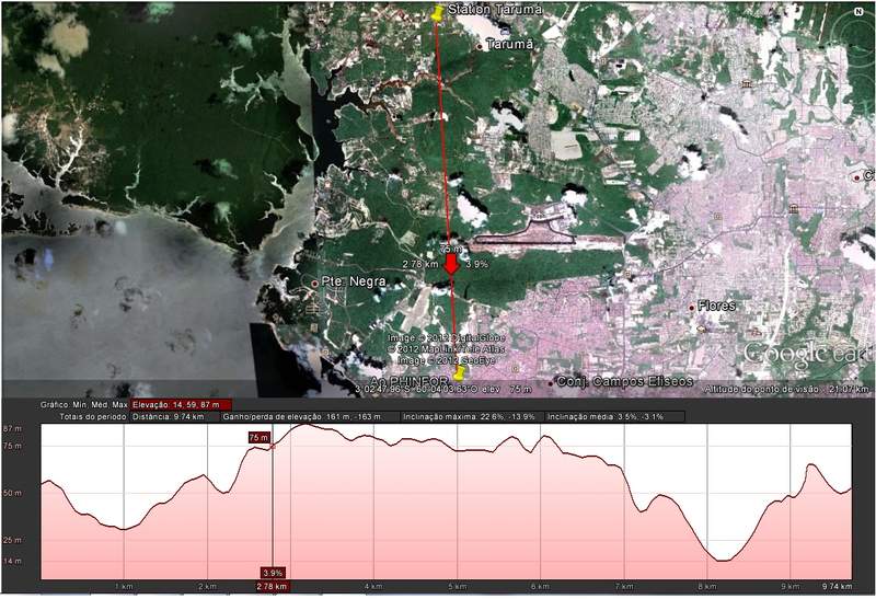

    Padrão ajuda qual equipamento devo usar para esse elance
Nome:	         elance.jpg
Visualizações:	529
Tamanho: 	80,5 KB
    Padrão Re: ajuda qual equipamento devo usar para esse elance
    preciso levar internet para uma empresa que fica localizada nessa rua a 9km
    Barra, se quiseres fechar este enlace com frequencia licenciadae de alta capacidade de transporte como 150Mbps, terás quer ter torres talvez de 50 ou 60m de um lado e acredito que uma de 40m do outro.
    Se precisares me contate que poderei estar auxiliando.
    Abraço
    [email protected]
    opa amigo Julio isso que eu gostaria de saber qual equipamento pois o ponto 1 onde sera o ap ja tem um predio de 20m iria botar mais 10m de torre no ponto 2 station botaria uma torre de 30m , não sei se e certo mais fiz isso no LigoWave - Manufacturer of high performance wireless solutions
    agora qual será o melhor equipamento pois são um grupo de empresas para fechar contrato , ouvi falar daquelas antenas andrew ou mimo como rocket dish resolvia meu problema ? abraços amigo espero sua respos
