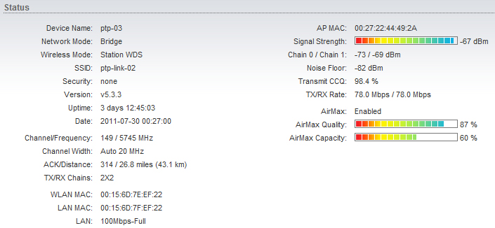

    Olá amigos, iniciei a instalação de um enlace de 42km para um cliente. O objetivo era obter 30Mb Full no mesmo, porém que estou tendo alguns problemas, primeiro com relação ao sinal que em outros enlaces até maiores eu consegui um sinal muito melhor.
    O sinal oscila entre -62 e -64, quando desta forma eu consegui usando a configuração de MCS12 15Mb full, metade do que é preciso. O ping fica entre 2-6, porém quando eu ativo No ACK Mode for PtP, eu consigo 34mb full, mas o ping sobe muito, minha pergunta é porque isso acontece e se tem como contornar? ( Já perdi um bom tempo tentando ajuste manual do ack timeout, mesmo colocando o valor que ele assume quando esta automático não resolve).
    Por duas noites seguidas também verifiquei que o sinal degrada muito, saindo de -62 e oscilando até -72, a imagem em anexo foi tirada durante a madrugada.

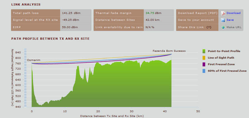

    hummm a zona de fresnel ainde tem comprometimento visto que o grafico e uma coisa na pratica e outra.

    Amigo o seu problema é primeiro o alinhamento das antenas não esta perfeito pois o nível de sinal da vertical esta bem diferente da horizontal segundo vc esta com nível de interferência muito alto faca o alinhamento fino e coloque em um canal mais livre coloque a rocket m5 em uma caixa de aluminio que vc vera a grande diferença..

    É sua visada não é das melhores.Pois o programa de teste de visada ele consulta o solo e não ás árvores.
    Acredito que seu problema possa ser a visada,pois tem queda de sinal.

    Seu ruido também está alto.

    Seria interessante ainda fazer mais um teste de visada pelo radio mobile para ter certeza do enlace.

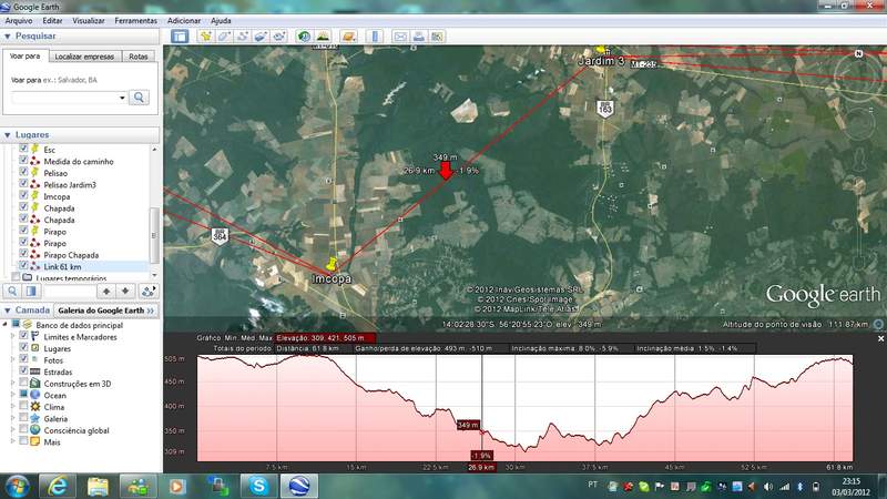

    Peço desculpas a todos, na VERDADE são 61 km, mas mesmo assim passa longe dos 50 km comentados, os radios da ubiquiti estao sendo subjulgados, sao muito mais eficientes do que o pessoal imagina!
Nome:	         link.jpg
Visualizações:	195
Tamanho: 	58,2 KB
    O ponto "incopa" sao 48 metros de torre e o Ponto "Jardim 3" sao 55 mas a antena esta a 50 metros! Sinal -57
