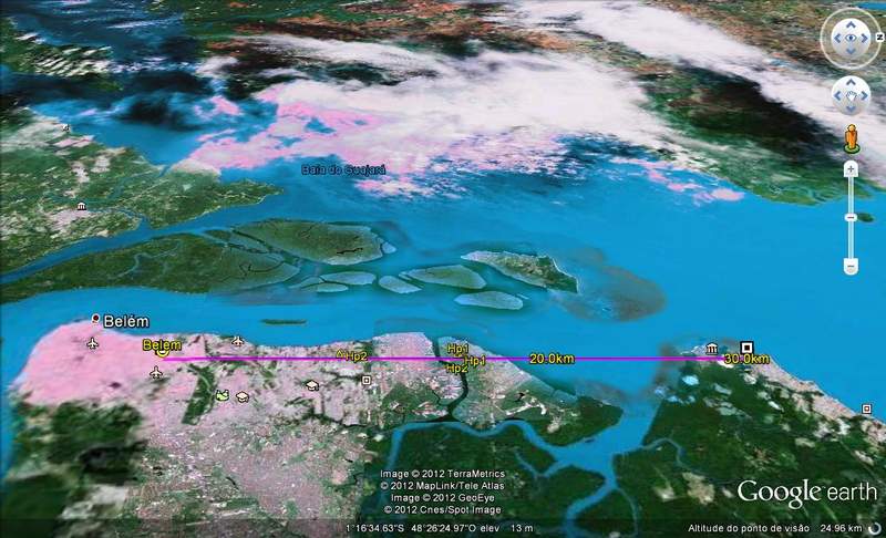

    ola, tava vendo aqui no google earth. esse enlance nao fexa tente com algum provedor local de sua regiao. para esse enlance ai vc gastaria em torno de uns 10mil.
    Padrão Re: Enlace de 34KM
    Por que não fecha? o Rio?? ou Árvores mesmo?

    Colega. São 12km de uma margem à outra do rio. Impossível fechar esse link com baixo custo. São 30km de link, então, não é brincadeira hehe.
    Como colocaram, tenta contratar com provedor local mesmo, se encomoda menos..;D

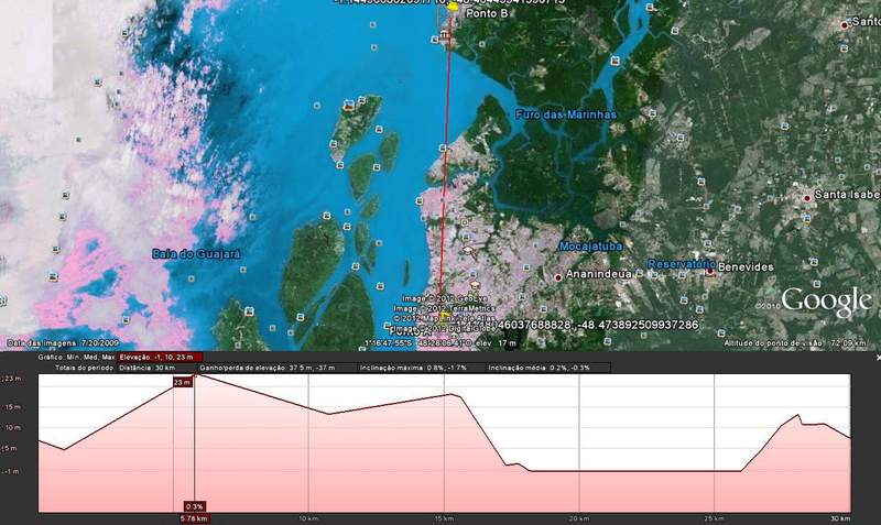

    Pela geografia você em um morro de aproximadamente 25 metros, levando em conta que deve ter arvores e a precisão que não é exata, vai ter uma torre com uns 40mt de altura... a melhor maneira de ver isso é sobrevoar o local por onde o link vai passar filma, tira fotos e vai ser mais preciso

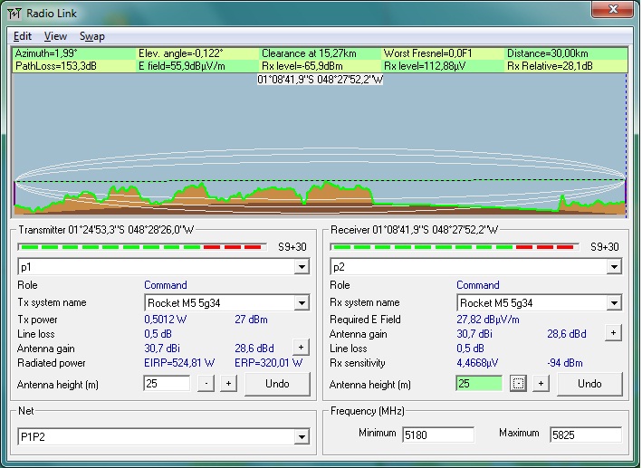

    Pois é. Fiz uma simulação com o Rádio Mobile, segue abaixo.
Nome:	         RadioMobileP1P2.jpg
Visualizações:	272
Tamanho: 	140,0 KB
    Segundo ele, fecharia com -65 com torres de 25m de altura cada lado.
    Teria que testar mais algumas configurações de altura de torre e tal.
    Mas, tem o fator da água.
    É aguá pra caramba e não sei dizer como se comportaria o enlace nesse caso.
    Estou acompanhando, se alguém souber, posta aí.

    Posso estar falando besteira mas, nesse profile ta tendo obstrução no fresnel kra, não vai passar... nem com os 25mts de torre ainda tem as obstruções no meio...
    Sei lá

    tem muita aguá proximo ponto B uma boa planice abaixo da vegetação ..
    para ter sucesso é montar 2 torres de 35 metros aproximadamente ...
    ai terá a devida qualidade ....

    Pois é. Eu confiei no Radio Mobile porque ficou tudo verdinho ali, e me diz que está livre a visada. Entretanto, a primeira zona de fresnel está obstruída, o que prejudicaria sim a qualidade do enlace.
    Analisando melhor, parece que o Radio Mobile (e eu tbm hehe) tá equivocado. Tem uns 50% de obstrução da zona de fresnel, o que teoricamente faria o enlace ficar uma nhaca.
    Posto amanhã outra simulação com altura maior para as torres.

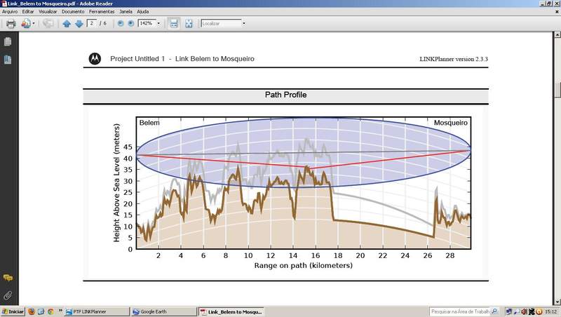

    segue minha contribuiçao .....segundo o linkplanner fecha..cabe os especialista avaliar, torre 30 mts..
    Se fui útil estrelinha.
    Flw

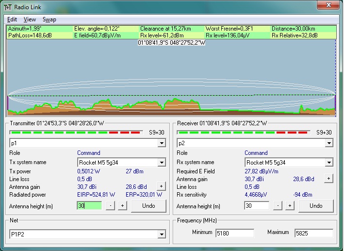

    Olá,
    Pois é, fiz as simulações e acho que o Radio Mobile tá certo.
    Com 24m (1 a menos que antes) ele já mostra obstrução da visada. Então, 30m creio ser o mínimo para funcionar.
    Segue imagem das duas simulações e da de 25m também.
Nome:	         RadioMobileP1P2 - 24m.jpg
Visualizações:	193
Tamanho: 	140,1 KB
Visualizações:	214
Tamanho: 	140,0 KB
Nome:	         RadioMobileP1P2 - 30m.jpg
Visualizações:	137
Tamanho: 	140,0 KB
    Abraço.

    Segundo o linkplanner passa 50 megas com antena de 30 dbi dual...com o radio deles...testa com rocket + dish 30...tenho enlace 22 km aki com essa configuraçao passando 30 full...
