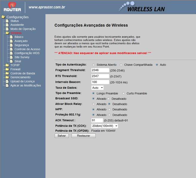

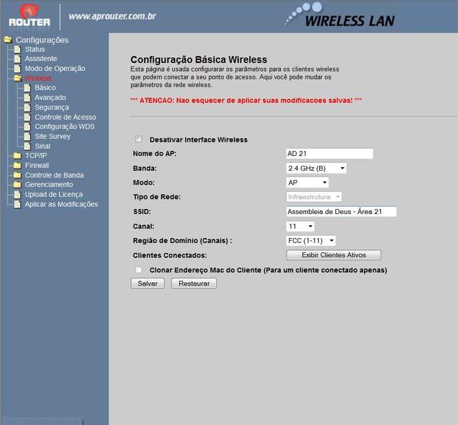

    Bem aki esta um print das minha configurações
Nome:	         Capturar1.jpg
Visualizações:	175
Tamanho: 	31,5 KB
Nome:	         Capturar2.jpg
Visualizações:	139
Tamanho: 	37,4 KB
    Abraço...

    Padrão Re: Lentidao na Rede Wireless.
    Amigo vc usa esse ap do tipo chip rtl 8186 se for velho troque por bullet 2 ja usei esse tipo de radio e posso te garantir o nivel de sinal em um bullet 2 é mais forte e estavel que esse ap realtek 8186 eu antes tinha problema de lentidão na minha rede e sinal fraco em 1km e depois que troquei hoje vivo em costante alegria se vc colocar o ap em modo somente G vai ter os 10 megas passando se vc usar em somente b terá apenas 3mb a lentidão pode ser tambem a distancia que fica de uma igreja para outra o sinal tem que ser excelente para todas se ficar uma com sinal bom e outra muito bom e alguma em excelente ja estraga o ap da prioridade para as que estão com melhor nivel de sinal e outra geralmente a noite o nivel de sinal é um pouco menor nessa tecnologia e as interferecias são moires entre outras mazelas da tecnologia se você usar em somente B vc terá apenas 11mbps e em somente G 54mbps para essa distancia e para garantia de banda melhor optar por somente G a velocida é muito melhor tenta ai e posta os resultados agora se vc investir 5.8ghz durmira tranquilo por alguns anos antes que eu esqueça esse ap rtl 8186 não suporta muita conexão simultanea aqui travava com 10 15 usuarios online em modo G usuario conectado a 1mb cada mais cada caso é um caso.
