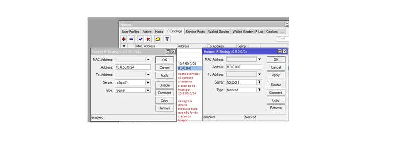

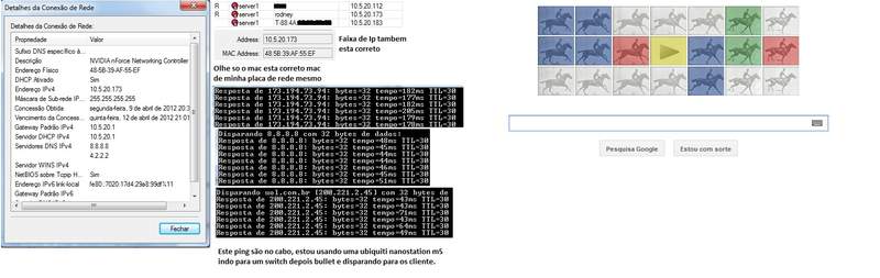

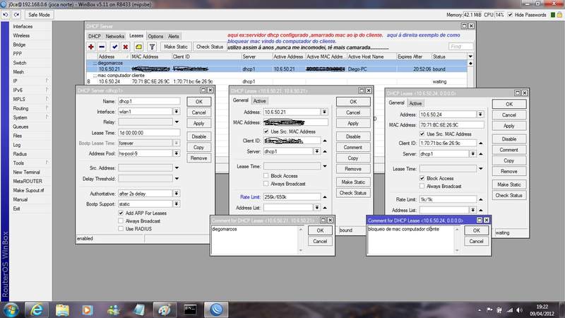

    Padrão ok!! camarada !! vc se vc entendeu vou por umas imagens

ID:      	34683ok!! camarada !! vc se vc entendeu vou por umas imagens

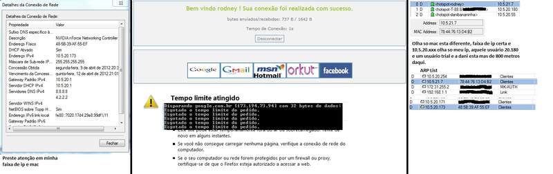

    Obrigado tigreinformatica por ter iniciativa em me ajudar, Obrigado mesmo
    Em cara pelas imagem que add eu entendi que e uma rede com mac + ip no mikrotik isso ate vai me ajudar futuramente mas no momento estou usando amarração em mac pelo mk-auth so com mac.
    Aqui quebrando a cabeça nesse roteador eu percebi pelo winbox que ele não estava repassando o mac ... mas depois de um tempo pessoal de normal tentando conectar a rede por ele.
    Ele não repassou primeiro mac mas outros ele repassou coloquei cabo num desktop ele repassou mac MAS desconectei notebook e deixei no desktop ficou mac do roteador e outro usuários que tentaram ficaram com faixa de ip 10.5.21.xxx ip errado teria que ser 10.5.20.xxx.
    Pessoal me da uma luz ...
    Ah to usando ele como Cliente brigde + Repetidor, aparece tela de hostpot faz redirecionamento, entra no mk-auth mas na internet não, nem notebook( Cabo, Wireless ) e desktop( Cabo ).

    Em cara desculpa pela demorar
    esta aqui e pelo cabo => Clique na imagem para uma versão maior

    Esta pelo roteador + > Clique na imagem para uma versão maior

    Coloquei algumas coisas inscritas ... Percebe bem nos mac.
    @ Editado achei a imagem pequena
    cabo = > http://imageshack.us/photo/my-images/843/roteador.jpg
    Roteador => http://img405.imageshack.us/img405/2001/roteador2.jpg
